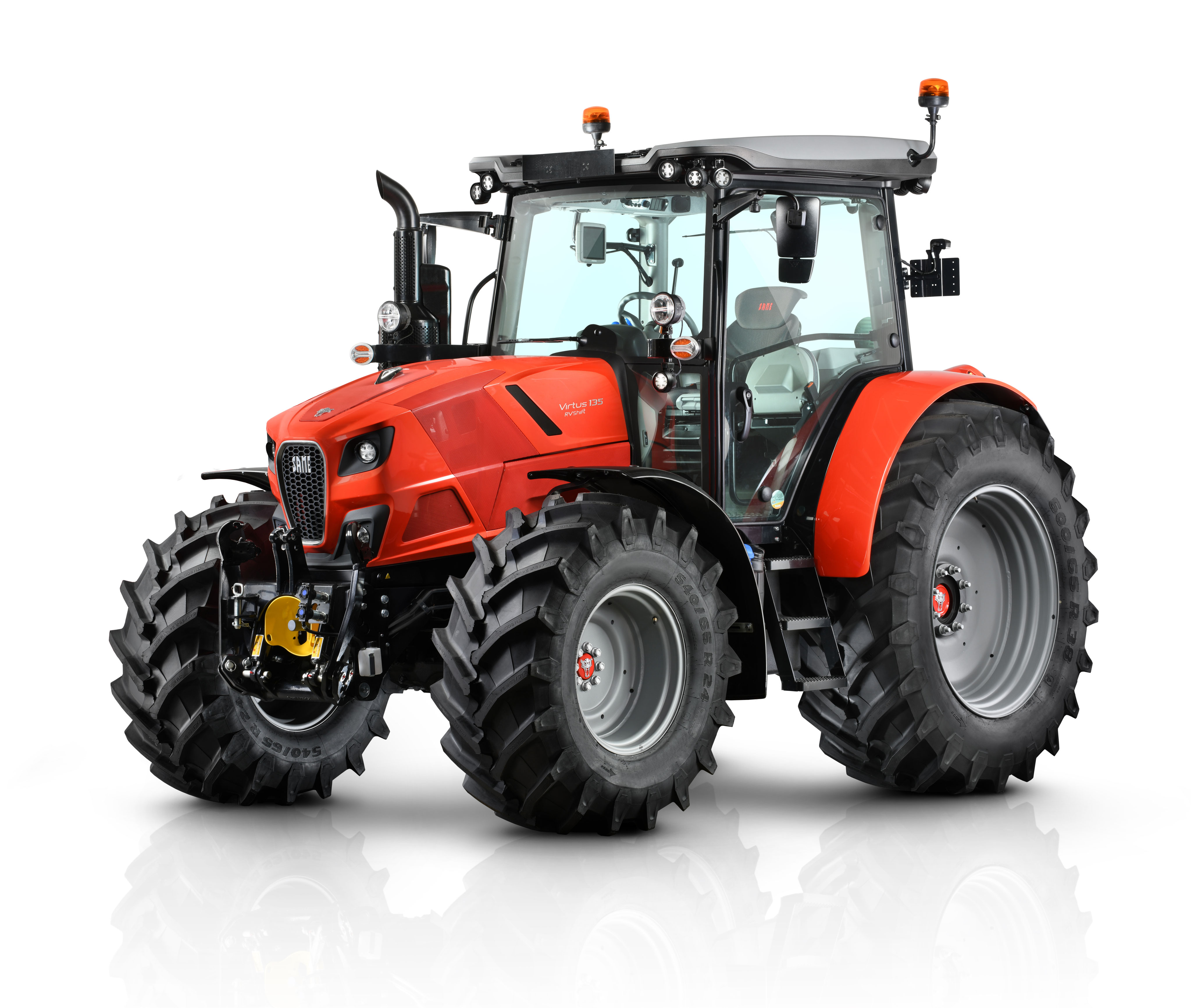

Prodam ti ja moju Brieda kabinu, ionak mi samo smeta :)
27,633
Tvornički ugrađena na Same (isto aftermarket).
