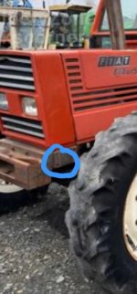

Pozdrav ljudi imam ponudu da kupim fiat 880 bez duple vuce traktor je uvezen iz svicarske i ima 3700 radnih sati (stvarnih radnih sati) traktor sam pogledao u odlicnom je stanju kao nov je
77 godiste malo je star ali opet.. moze li mi neko nesto vise reci o ovim traktorima i zanima me koliki plug moze da vuce da srednje teskoj zemlji..
Lp

Ako je 4 cilindra izbjegavati.trazi sa 5.
Ako je ispravan onda vrijedi te novce.jel ima pužne brzine ovaj?
31,276
Farbane felge...a čak ih se nisu ni potrudili skinuti, pa su pofarbane glavčine i šarafi...
Uostalom, stroj je iz centra preprodaje u HR, pa malo razmisli.

Dečki kaj ima ko kakva iskustva sa ovakvim traktorima?
Javlja se vlasnik navedenog stroja, vise nije u prodaji jer je sreden totalno i ostavljen za nas doma. Dok smo ga kupili vidlo se da je bio pofarban prek k. Al je bila friska masina na njemu, cca 2000rs, zato smo ga i uzeli, traktor radi i ide bez ikakvog problema, a radena je kompletna limarija i farbanje, s tim da smo i stuknuli blatobrane zadnje i prve smo iato stavili na njega, fakat je odlican traktor, bez zamjerki za njega..
Sori kaj pisem tek sad jer nisam opce mislil da bi mogel zavrsiti na forumu pa ono, slucajnost kaj sam uopce videl ovo.
