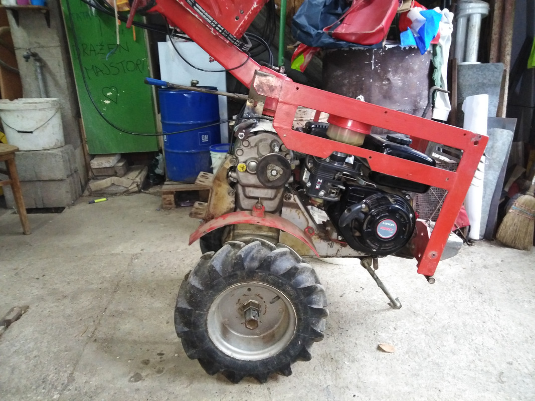

Zamjenjeni semering desne poluosovine i brtva mjenjača.
Sad više ne pušta ulje:
