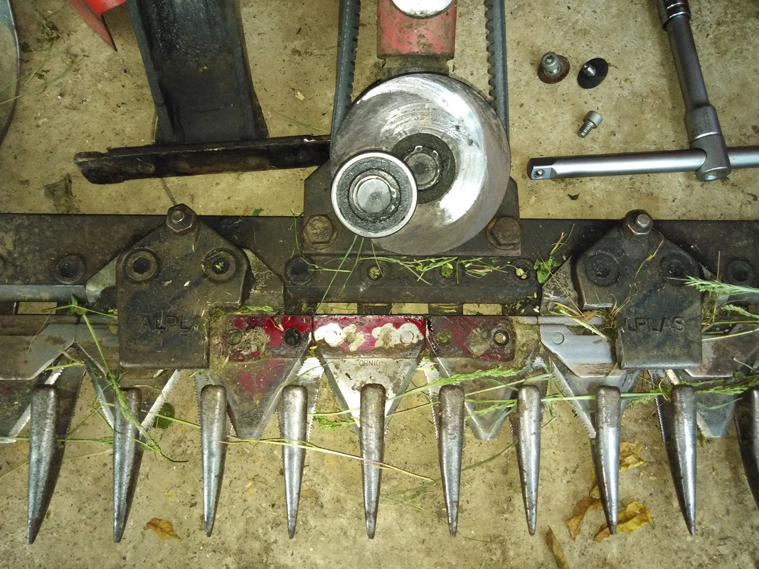

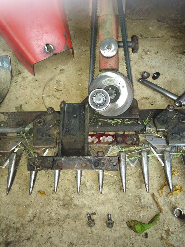

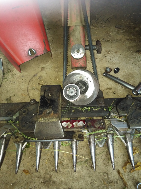

Pozz, evo slike sto sam ostao duzan, zab 😂, e sad u utorak idem kupit striznu kosu, polovnu, na sta bi trebao obratit paznju posebno? Kosa je skinuta sa masine, nebi je mogao probati u radu.
    61.3 KB · Pregleda: 14
    50.8 KB · Pregleda: 14
drazenhonda
1 Stu 2010
1,553
Kao i kad kupuješ bilo koji drugi stroj.
Da je kompletna,(remenica pogona, mehanizam za uključivanje, zaštitni limovi, remeni itd.)
Da nije bilo lomova na njoj.
Pogledaj koliko nož ima zračnosti, cimaj ga gore dolje i naprijed natrag, ako ima odprilike 1mm lufta naprijed-natrag to nije strašno, ali gore dolje nesmije biti puno, oko 0.5- 0,7mm odprilike.
Ako ima puno više lufta onda će trebati mjenjati cijeli nož, oko 200-300 kuna, nije tako puno ali na to možeš spustiti cijenu.

@drazenhonda hvala na objasnjenju, a u vezi roto kosilice, nemam bas toliko slobodnog vremena, drugo pitanje gdje nabavit sav potreban materijal i koliko ce me to izaci, ova kosa sto cu kupiti je oko 150€ sa remenicom, sad koliko bi izisla samogradnja roto kose nezz, i dali bi to sve funkcionisalo? Druga stvar veci zahvat ima strizna od roto kose a i to mi je prioritet

@drazenhonda onaj dio kanistera stiti remen il je onako stavljen? I to je kutija za alat na ruckama? Ako moze slika iz ljepseg ugla 😀 i sta se ustvari ovdje podmaziva na kosi, ovaj dio gdje ide remen il?
