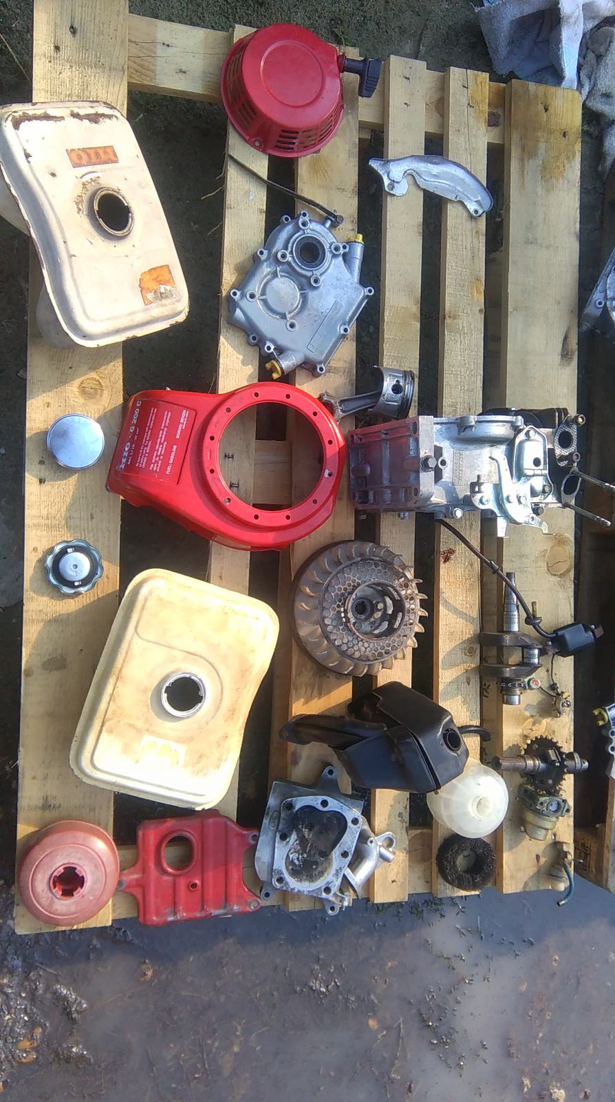

Pozdrav, imam problem sa hondom g200 sa polugicom koja regulira minimum ili sta ja znam.
Ne vraca mi se u pocetno stanje, npr. Stavim gas do kraja i kada ga vratim poluga ostane otvorena.
Cistio sam karburator i sada se to dešava.
Sve je na mjestu, naštimao sam i kako bi amerikanci rekli governor, ali nece upalit i zaljeva mi svijecicu. 20210430_130440.jpg
2,965
Probaj ručno povlačiti tu polugicu,treba jako lagano ići,meni je zapinjala na karburatoru pa sam je našpricao sa silikonskim spreyom,vidi,nisam siguran,ali probaj je kontra stavit da je ubodeš sa druge strane,jer mi djeluje da ti zapinje na priključak auspuha
Patrik
15 Kol 2007
719
Iako je uvijek bila tako, probao sam zamijenit strane i sad jos smeta auspuh.
Neznam kako bi se trebala ponasati ona mala osovina sta izlazi iz motora na koju se poluga montira.
kao da nema neke opruge da vrati polugicu nazad kad se smanji gas.
