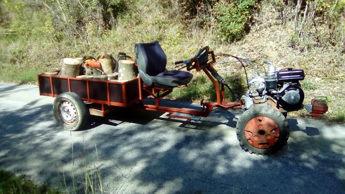

imam Goldoni acme od 8 KS i za nju prenamijenjenu auto prikolicu.
Ne znam kako rješavate problem sa teškim skretanjem kad je prikolica pod teretom?
Mene to ubija, moram upotrijebiti svu silu u rukama (a nije baš da sam slab, ima me :) ), pogotovo kada vozim drva nizbrdo, pa moram sporije. Kad idem po ravnom sa istim teretom u većoj brzini onda nemam tolike probleme.
Za sada na rudu prikolice imam onaj standardni priključak koji više-manje svi koriste (sa klinom). Nešto kao ovo na slici. Ok, jasno mi je da je većina tereta na tom dijelu. A vjerojatno bih trebao i pomaći osovinu prikolice prema naprijed. No to sada mi nije izvodivo.

To što si napravio je u redu! Moraš vidjeti zašto teško skrećeš - neki drugi je problem!
2,349
Imaš previše tereta na točkovima traktora. Prikolica nije dobro podešena, pa je veči dio tereta na točkovima od traktora. Kako raste nizbrdica tako točkovi primaju više tereta i onda je teže a kad ideš uz brdo onda je vjerovatno lakše. Ti pogledaj ali bi trebao imati osovinu približno sredini prikloce, to sigurno sad nije tako, pa stavi kako stoji ako nije kako ja predpostavljam. Gledaj nije problem u mjestu spajanja, već u pritisku na točkovima, tako da ti bilo koja opcije prepravke spajanja neće nešto poboljšat .

Prikolica je prerađena, neka rukotvorina. Obična lemberija. Ne znam niti ja, davno je nabavljena, ne znam tko ju je radio. Nema diferencijala. Sada je mrak da ju poslikam.
Da, osovina je više prema nazad. I pretpostavljao sam da možda tu leži najveći problem.

Najlakše ti je, za probu, produžiti rudo.
Mondial nema diferencijal, pa ti je zato teško skretati. Nikakvi lageri ni mazanje klina ne budu ti pomogli.
Možeš si pomoći na način da suziš trag kotača na MTK.

Kao što je kolega zj prije napisao najveći problem je što mondial nema diferncijal
8,871
Nake manje freze namaju diferencijal sa trkačima, moždaje i ta koja nema trkače pa su oba točka spregnuta i pod teretom teško je motat. Šta ti je od ovog poznato.
Ovo bi moglo biti glavni problem ili kod skretanja ne upotrebljava deblokadu
5,540
Evo uspio sam slikati dio gdje se nalaze točkovi.
Prikolica ti nema skoro nikakve veze sa tvojim problemom skretanja. Položaj osovine prikolice je na 2/3 trećine sanduka, to je dobro jer se veći dio opterećenja prenosi na pogonsku osovinu, i na taj način se ostvaruje bolji grip. Ali se onda otežava skretanje, to je jedno, a drugo je (ono najbitnije) je da taj mtk ima fiksni pogon. Tako da bilo kakve kemije sa prikolicom ne ćeš riješiti problem skretanja .
