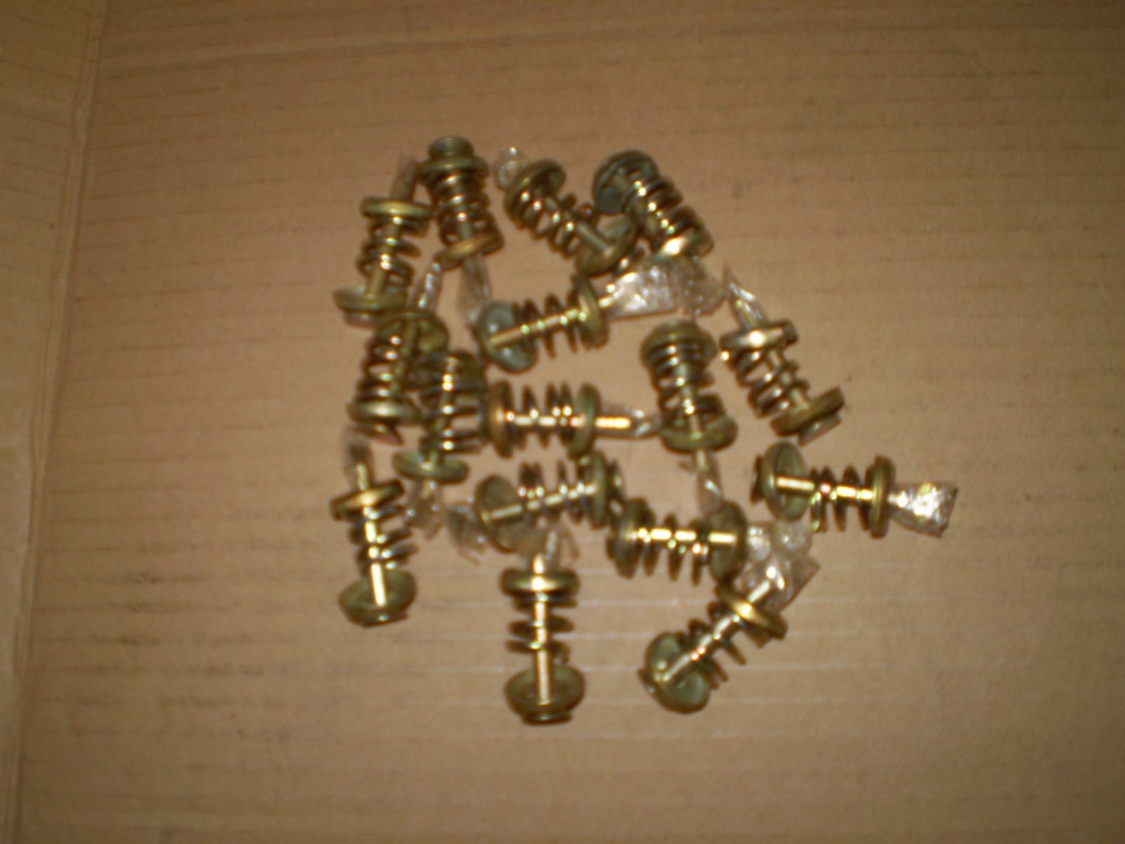

Oni šarafi M8 koji drže pakne za anker ploču su ti višak.
Kupi ili napravi ovakve.

Ok, ali oko tih vijaka koji su improvizirano stavljeni tamo ima lufta i pakna se miče, ali oko ovih donjih "fiksnih" štiftova se ne miče ni malo, badave ona polugica gura paknu kad je ona na knap oko tih štiftova i ne razdvaja se nego ide "u zrak".
28,975
Te pakne su samoštelajuče. Onaj dio na pakni koji sjeda na štifte na anker ploči ima na sebi oprugu i pomičan je.
Znači, kad ti stisneš kočnicu pakna bi se na tom dijelu trebala pomaknuti i prilagoditi dobošu.
Ja sumnjam da ti upravo ti vici ne dozvoljavaju da se pakna prilagodi.
Probaj bez tih improviziranih vijaka.
Točno to, moraju biti originalni elementi za fiksiranje pakni.
Sve točno.
Ti improvizirani šarafi ometaju hod paknama. A MUHA ti neče reči da ti je to samo funkcija ručne / pomoćne kočnice, to nije glavno kočenje koje se događa upotrebom hidrauličnog kočionog cilindra. Putanja pakni nikada niti nije teoretski pravilna, iz 1000 razloga. Ovi nepotrebni šarafi dodatno iskrivljuju taj rad pakni.

Evo hvala ekipi na pomoći, nisam se javljao dulje vrijeme pa da kažem razvoj situacije.
Bile su pakne u pitanju, ali isto tako sam i stavio te osigurače koje ste spominjali, jedino što nisam uspio naći originale, pa sam stavio od golfa, što sam uspio naći i bili su mi slični prema slikama.
Sad kočnice rade kako bog zapovijeda...
