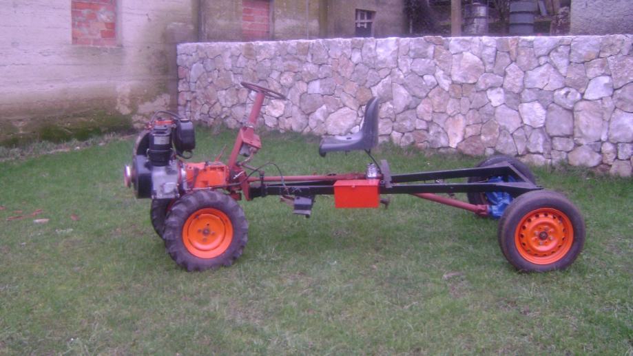

Nema veze, večina, zapravo sve koje sam vidio, imaju takav razmještaj kardanskih vratila. Doduše, malo zakomplicira poasao, ali da se napraviti. Koliko sam imao prilike vidjeti ruda od prikolice se ne kači za onu poteznicu gdje dolazi klin na kopačici, već se prikolica kopča za prirubnicu koja se montira oko kardana.

trenutno ništa bolje:
photo_water.php

Super strojevi, al se slabo vidi ovaj dio šta mene zanima :).
Jel malo 8ks (zapravo je po oznaci motora rič o 7,5ks) za pogon kardanske prikolice?
p.s.pliz kad nabaviš bolje slike, šalji...
Jel 8ks malo ili nije, nebih znao. Al postoje i takvi pa onda valjda nije:(emo):
Ja sam to viđao kod vas na moru. Kod mene toga nema.:icon_cry:
Znam samo da je upitna isplativost takve prikolice. Treba puno mudrovanja, znanja i prepasivnja i na kraju opet nemaš pravi traktor.
