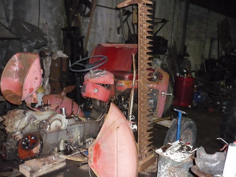

pozdrav, skinuo glavu, u trećem cilindru voda, po izgledu motor bi morao biti Perkins A4 107, po tvorničkom bi trebala rupa klipa biti 79,125 milimetara, na mome je rupa 79,50 mm, stari dihtung bakreni rupa 82,4 mm. svi dihtungi koje sam do sad našao rupa 82 milimetra. da li netko zna koje bi to bio motora, broj motora 790 6836 H. glava kod majstora na provjeri veli da je bilo uređivanja 2005 godine. svaka pomoć dobro došla. HVALA

Uh dakle ti si u velikim radovima,ne mogu pomoći na žalost sam laik u mehanici,nadam se da ćeš kvalitetno riješiti posao,ja svog još upoznajem,svaka informacija je dobro došla...

radim na motoru pa gledam kako poboljšati, ako neko zna što se može ugraditi novo neka napiše, da li ima kakvog kineska zamjena za dijelove za njega gdje se mogu naći ili katalog po kojem se traži, ili možda indijsko

Lud sam od ljutnje.
Svi pišu isti motori perkins 4107 ili 4018 sve isto, malo moregen, gluposti.
Najvažnije zatezanje glave , veeeeeeeeeeeelika razlika, t o sam shvatio tek kad je puko jedan šaraf , i drugi pretjero maticu. U prilogu orginal tablica
