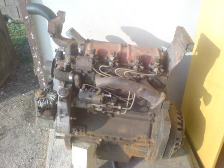

Pozdrav forumaši,može li mi netko objasniti da li je moguće staviti motor od 558 na 540 i što bi u tom slučaju trebalo sve prepraviti.

Motor na mjenjac netreba nista prepravljati.Ostalo sve treba.Prednji stel nepase na karter i to ti je najveci problem.
Ostalo je malo lakse prepravljati(poluge za upravljanje,hauba,poluge gasa itd.

pozdrav,kažeš za ovaj 558 da ne paše oda ima jedan tafe 42 dal bi to išlo skupa

Ovo sa zadnje slike mi ne lici na indijski motor... A lakse ces ubaciti od 558 nego nesto "lijevo" i ako se nedaj boze sto i pokvari na motori, za 558 uvijek imas gdje kupiti i novi i polovno.

Hvala na odgovorima,ako tko zna za kakav motor a da paše na 540 neka se javi,pozdrav..
To bi islo.Samo moras provjeriti raspon gornjih rupa na karteru.Mislim na rupe gdje se kaci prednji stel.Kod 539 i kod 540 nije isti raspon gornjih rupa ,a karter je gledajuci naoko isti.

poslao mi čovjek skicu sa rupama,pašu samo ove dolje dvije ostale ne,se tu da kaj složiti?

To je taj problem.Taj karter je namjenjen za pr. stel od 539.Tu ti moze pomoci samo dobar tokar ili bravar da napravi međuplocu.Inace sav teret je na donjim vijcima.
