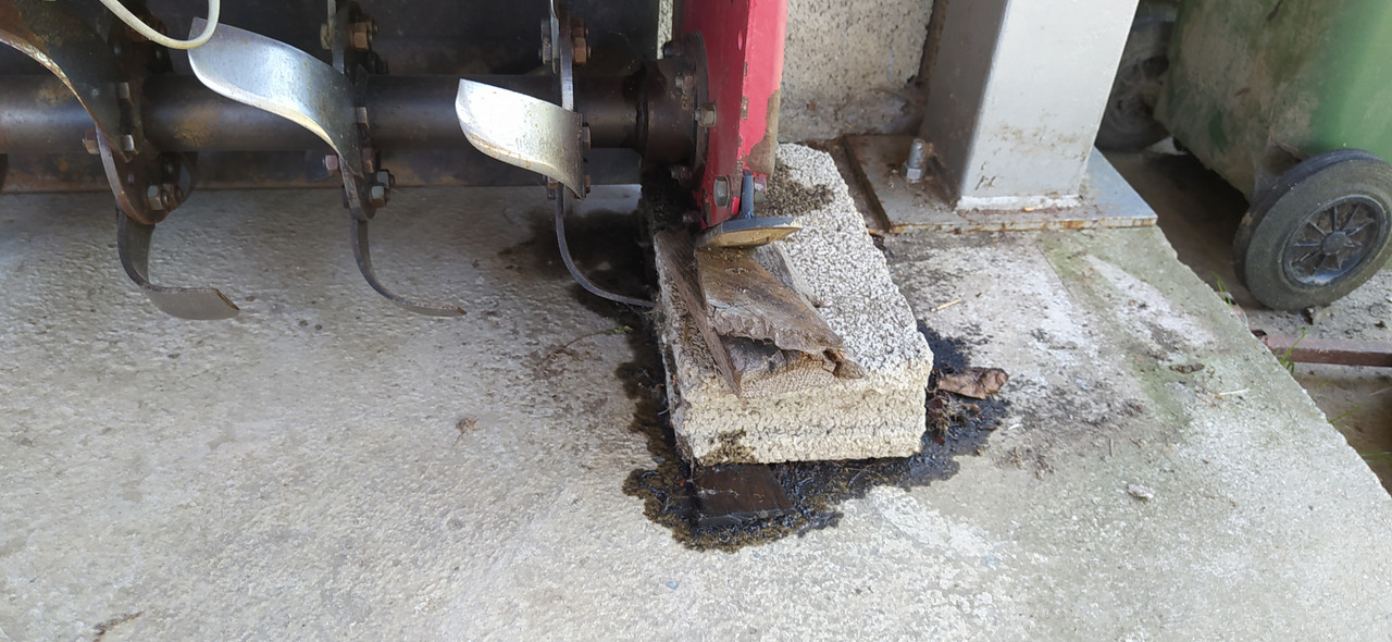

Eto, freza je rastavljena u, kako bi rekli susjedi, paramparčad :-D No, nesreća nikad ne dolazi sama, nije da ću samo zamijeniti zupčanike i gotovo. Na prve dvije slike se možda vidi kako su glavnu osovinu pojeli semerinzi, zato je vječno puštala ulje. To će trebati navariti i potokariti. Na slici kućišta se možda vidi pukotina, iznad rupice i još cm ispod. Da li je to otprije ili od mog nabijanja danas u pokušaju da odvrnem onu veliku čudnu maticu, ne znam, i to me sad najviše brije. Trebalo bi malo zavariti, a hoće li držati? Ta matica je dosta sjebana, može se staviti za silu, ali bilo bi je dobro zamijeniti. Gdje ju naći, samo nebo zna, a izrada će biti skupa ko kuga. Ležajevi izgledaju OK, no kako je osovina s noževima imala lufta, pasali bi i novi. Na manjim ležajevima piše YUGOSLAVIA, na semerinzima Vulkan Niš, da li danas proizvodimo išta???
Vidi se da konusnom zupčaniku fale 4 zuba (od 9 :) ), veliki ima 32, svi su gore, ali imaju tragove oštećenja. Na onom linku što sam stavio iznad zupčanici su sa zakrivljenim ozubljenjem, to je još bolje, da li će pasati? Nikakvih podloški nema osim dvije na zadnjoj slici, na osovini. Bit će da se bočni razmak zupčanika ne podešava, ili nije trebalo ništa tvornički.
Sve u svemu, kad vidim pošto su ležajevi, pa će trebati malo strojne obrade, uz onu gore cijeu zupčanika, ispada da će mi trebati 3000 kn. Ide mi to nekako na živce, a još ako pukne kućište, onda je bačen novac.
