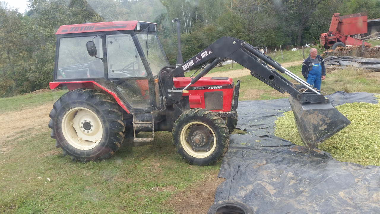

To smo kod sogora ja sam mu siliral siliral je jedan hektar i bilo je 17 prikolica punih
takve kakve su na slici.
Na dnu silosa je folija kakva se postavlja u plastenike na pod ona crna ko tkanina neka..
Ja kod sebe nisam stavljal nisu od ispod samo na zemlju jedino sam stavila podfoliju s jedne strane i preklopimo ju i gore ide folija sastrane pijesak i gume..

Silaža od posljednih tjedan dana.
Jos imamo iduci tjedan oko 5 hektara i gotovi za ovu god sa uslugama, i onda jos za sebe nesto moram napraviti.
Kukuruza sve u svemu solidna pošto je sijano na parcelama di voda stoji i kad je suša.
Bude i neki video cim uhvatim vremena da posložim. 20201001_181949.jpg 20201001_122024.jpg 20201001_135252.jpg
