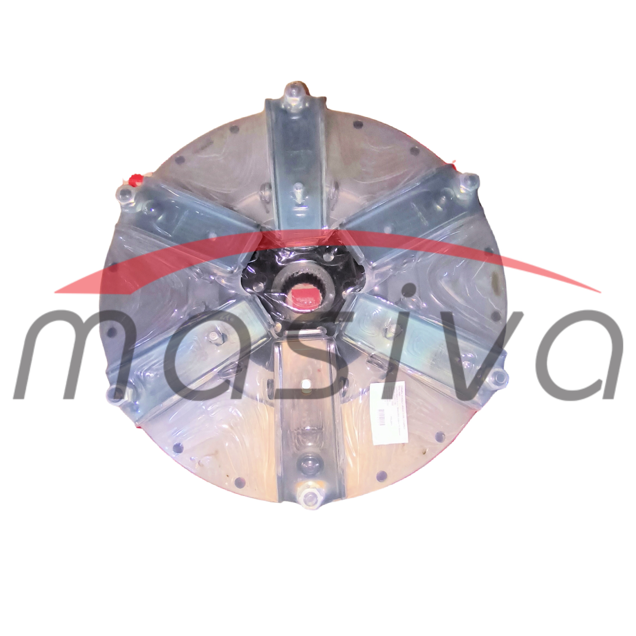

potrebna mi je mala pomoc,trenutno generalno uredujem motor na ursusu 335
pa odmah odlucih i promjeniti lamele,kada sam izvadio korpu vidio sam da su one capice koje pritisce potisini lezaj skroz rastelane razlikuju se u visini i do 5-7mm...
Dakle pitanje glasi na koji se nacin one tocno stelaju i na koje vrijednosti jer sam vec dobio nekoliko oprecnih informacija pa da nesto ne zeznem

I treba da se razlikuju.Mislim tri capne za vucno kvacilo se trebaju razlikovati u visini od tri capne za kardan.Evo ti podaci iz prirucnika.

Ljudi molim vas pomoc mjenjao sam kvacilo na ursusu 335 ,i sada normalno mi odvaja kvacilo za brzine ali mi nezeli ukopcati i iskopcati vreteno di se molim vas stela druga lamela i kako
28,107
Imaš gore korpu s tri capice i onim šeširom ili korpu sa šest capica?

Muha imam i ja jedno pitanje za štelanje kvačila kod malog ursusa C-355.
Prijatelju mijenjam lamele, pa ti sigurno znaš na koliko se štelaju capice?
Kuplung je dvostepeni, tj. ima 6 capica

Kad je traktor u hrpi razmak između capica prvog stepena i potisnog ležaja iznosi 6mm, a razmak između potisnog i capica drugog stepena iznosi 12 mm.
Tri capice
Prsten koji klizi po potisnom ležaju treba biti udaljen od ploče kvačila 38,5mm.
Ona tri vijka koji imaju na sebi utor za odvijač, tam otpustiš kontra matice stežeš šerafcigerom do tvrdoga (dok ne počneš osječati otpor) i onda otpustiš za krug i pol i u tom položaju stegneš kontra matice.

Ok ,hvala ali ja imam tih malih sarafa sa sarafcigerom 6 komada a tri na capicama
28,107
Krivo sam ti napisal, 6 je šarafa na kojima štelaš drugi stepen.
