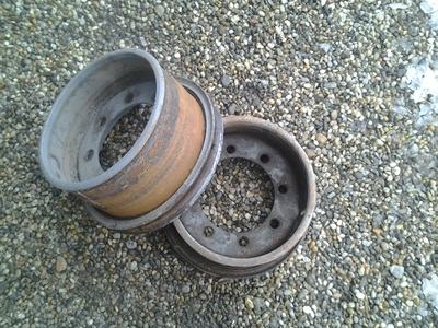

znate li koriste li se na cemu ovakve felge? sredisnja rupa 22cm, 8 sarafa, raspon rupa je 28cm. felga je 16" pa me zanima ako bi se dale naci druge felge sa nekom dimenzijom do koje se lakse dolazi..?
kolega je na svojoj prikolici izrezao srce i navario na 22,5" felgu. stavio je gore niskoprofilne gume da prikolica nebude previsoka i sve to super funkcionira ali ne svidja mi se to bas previse. to bi ostavio kao zadnju opciju..

To je neka felga od mini labudice, znači nešto iz kamionskog asortimana.
Ima moj stari na poslu mini labudicu tandemku i ima gore gume 17", niskoprofilne, a širine jedno 40-50 cm

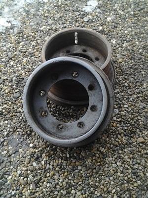

felge su inace sa ceske prikolice. nisam bas najbolje slikao, ali evo jos slika, dvije sa njuskala..

Meni baš djeluje tipično kamionska felga, samo malog promjera naravno. Kak imaju ove niskopodne labudice i tandemke kamionke.
