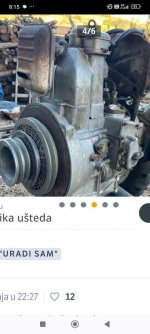

Jel neko imao iskustva sa ovim motorom?
Nerim
24 Ožu 2026
4
Neće da primi gas kad upali, radi malo i. Kad se počne grijati ugasi se i neće više 1000001042.jpg da upali. Prije toga je radila ponekad se javljao taj problem. Kad se zagrije ili optereti znala je ga malo zaguši i možeš nastaviti dalje.
Ako ima neko neki savjet dobro bi došao šta bih mogao uraditi.
Imam i video kako radi, ako bi nešto značio.

Dizel je i neki stari model. Piše dukati.
Gledao ga je jedan tzv.majstor, nije dao neki sud šta bi mu moglo biti. Prvo je sumnjao na Bosch pumpu, pa na sitnu al kaze da je to uredu. Možda bi ga trebalo otvoriti, al bojim da nema dijelova. Zna li neko gdje bi se moglo nabaviti dijelova?
31,003
Vidim da imate kanister umjesto limenog spremnika goriva.
- Provjeri ima li dotoka goriva do visokotlačne pumpe.
- Ako postoji filter, provjeri da nije zaštopan
- Probaj podići spremnik tak da bude iznad visine pumpe
Ako je dotok goriva u redu, a veliš da se gasi zagrijan, probaj boš-pumpu polijati vodom (da se uvjeriš da nije ona uzrok).
- Provjerite zračnost ventila i funkcioniranje dekompresora (ako ga ima)
