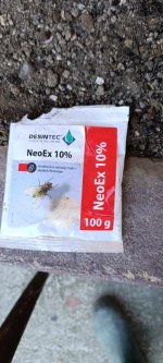

Jel mozda netko zna gdje se moze nabaviti prah NeoEx?
Od lani mi je ostala jedna vrecica i potrosio sam, i sad gdje god da nazovem nema ga. Stvarno je djelotvorno sredstvo i vrlo dobro rjesava muhe.

Uspio sam naci ovo. Ista je djelatna tvar pa cu probati naruciti.
Uglavnom, moja preporuka je za ovo sredstvo jer stvarno muhe padaju kao pokosene

Mazem. Onaj neoex se ramuti 100 g u 1 dcl vode i namazem po stali komade kartona koje objesim, cijevi od vode, stokove vrata. Gledam da zivotinje ne mogu to lizati, ali da muhe lizu. I onda samo 1 tjedno malo poprskam s vodom da se aktivira taj insekticid.
Drzi sigurno 3 tjedna, mjesec dana pa onda opet novu turu mazem
3,581
@Marko1986 koliko kartona namazes sa tih 1dcl vode i 100g neoexa? Nabavio sam ga dns pa cu probati..nije velika stala, pa da znam dal da sve odmah stavim u vodu ili si ostavim...

Ja namazem sve stokove oko vrata, sve cijevi od vode od pregrada i onda kaj mi ostane mazem kartone. Uglavnom puno vise slijecu i krepavaju po cijevima i stokovima nego po kartonima
