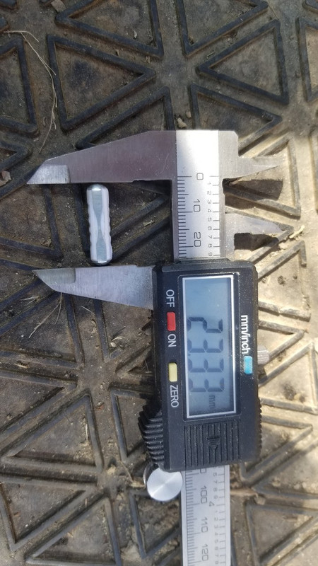

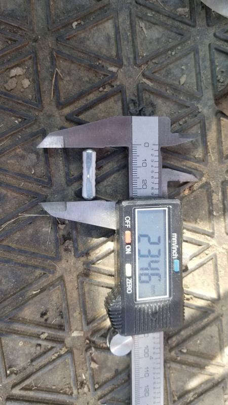

Ovo je najčešći problem sa lošim spojem na osiguračima , sva tri bijela su oni sa benzinskih pumpi ili prodajnih centara pakiranih u blisteru a crveni i plavi su keramički kupljeni u pravom dućanu sa dijelovima. Osim razlike u dužini razlika je i u materijalu koji je kod plastičnih aluminij a kod keramičkih bakar za 16 i 25 ampera a za 8 ampera je mesing. Plus svega ako se radi o osiguračima koju su duže vrijeme pod opterečenjem (svjetla npr) zbog lošijeg spoja jer su kraći se jače griju i onda se plastika još malo skvrči.
7,746
Tako je, jesu oni na PVC osnovi jako jeftini, ali baš ništa ne valjaju. Osigurač struje za motorna vozila se zatreba jednom u nekoliko godina i to ako, pa zato ne treba kupovati najgore smeće.

Stavi sve keramičke i problem je riješen.
Pa ja ih oduvijek i koristim tj. barem zadnih trideset i kusur godina, a post je napisan za one koji ih i dalje kupuju, ista stvar je i sa stopicama gdje je lim debljine tri do maks. 4 desetinke mm pa se od vibracija razvinu i spadaju dolje.
