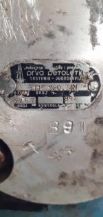

Nadam se sa je dobra tema, u pitanju je hidraulična pumpa prva petoletka.
Pumpa je procurila na bočnim poklopcima( gumice)
Pitanje, ima li gdje za kupiti gumice ili dobar servis u okolici Vžd županije...
1,022
Imao sam sličan slučaj ali na kraju se ispostavilo da je komplet nova pumpa bila najjeftinije riješenje. Radi se o profilnim brtvama koje moraju biti izrađene za tu pumpu, a to se teško pojedinačno nađe. Na kraju ako su otišle brtve pitanje je u kakvom je stanju i sama pumpa, a sa novom pumpom riješava se sve. Zupčaste pumpe su uglavnom relativno jeftine i one su - zapravo - potrošni materijal.
