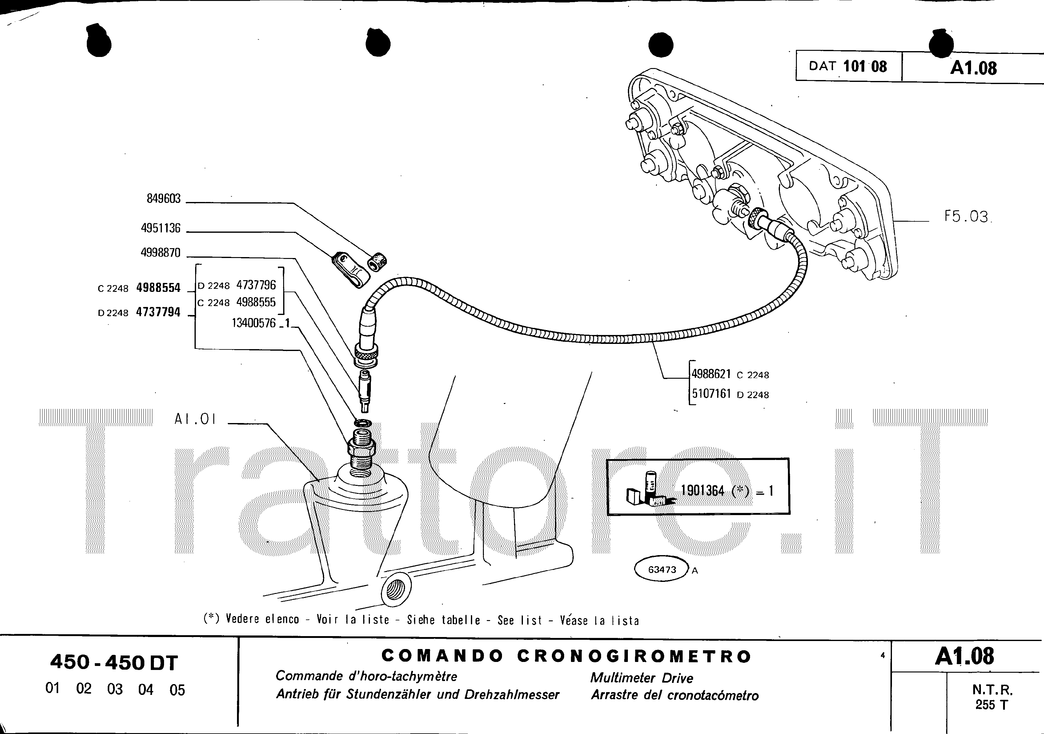

Pozdrav, trebala bi mi pomoć u vezi spajanja sata za okretaje na univerzalu 445. Sat ne radi već neko vrijeme, a prije kad je radi bio je povezan sajlom koja se je spajala pokraj hladnjaka traktora. Problem je u tome što je teško doći do tog dijela zbog alternatora i kompresora, a na yt sam vidio da se može spojit negdje pokraj filtera za ulje, jel možda netko zna gdje bi se to spojilo?
Ovo je gdje se inače spaja
31,275

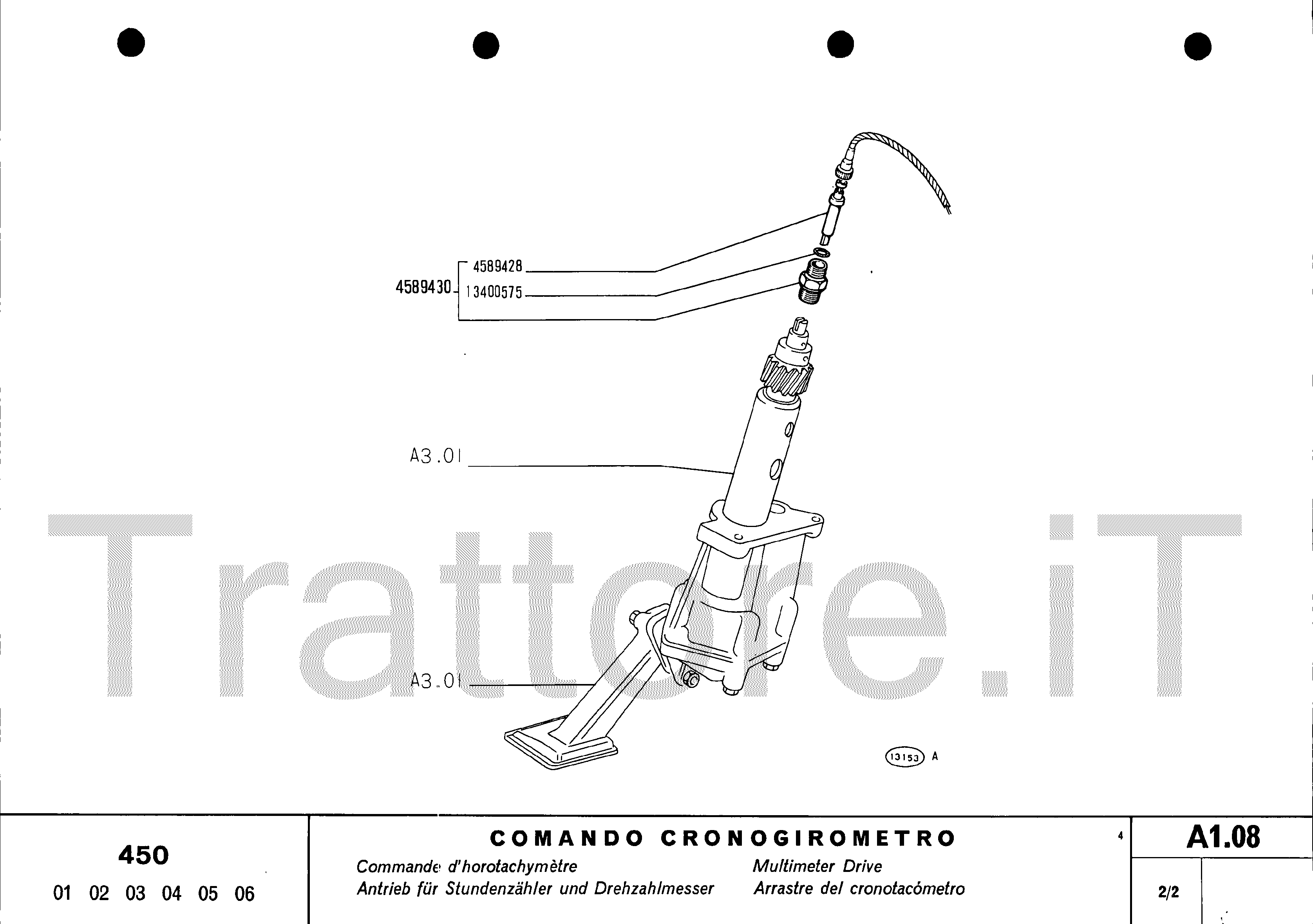

Pogon je obično ispred filtera ulja:
Pogon dobiva od osovine za pogon uljne pumpe:
33,206
A kaj imaš od toga da mjenjaš mjesto pinjonu, ionak ne skidaš sajlu svako malo dole.
A i tam kod filtera nije na bajnom mjestu.
Da bi ju tam ukopčal trebaš još par dijelova osim sajle.
Onaj mesingani izvod sam ja dal tokariti drugi jer ga nije bilo za kupiti.
Hvala na pomoći, sad je jasnije.
Ostavil bi tam, same koj nemrem dojti do tog dijela bez da neke ne skinem. Zgleda da je još najlakše na alixpresu kupiti neki elektronski za 20e i spojiti senzor prek alternatora.
