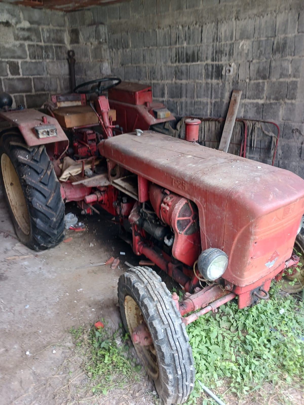

ako je 1970. godina, onda ti je to ovakav...bitno je da znaš da nema šperu i da se propinje pod teretom (malčerom) uz brijeg...ako je takav, ja ga za malčer ne bih preporučio, imam ga i sam (jedan od pet komada u ergeli), i ne koristim ga za to...(sliku sam posudio s interneta, da baš ne ispadne da je to moj ;))

Ak je o malčeru riječ, svakak gledaj da ima 2-stepeni kuplung.
Od jeftinih varijanti tu ti je najbolji mali Ursus (C330, C335).

Jel baš mora biti vladimirec, ne možeš nešto drugo uzet?
Ne mora, naravno da NE MORA, ali za početak je to jedino što mi je u buđetu...

OK, hvala na odgovoru i slici. Nemam puno izbora što se tiče traktora.
S obzirom na iskustvo sa Vladimircem, koji malčer bi mi preproučili? Imate li neki za prodati?
Padina je blaga i razvučena.

Valjda se možeš protegnuti na malog ursusa, on je dosta jak na kardanu i općenito ok za sve hobi radove

Hvala, ali ne vjerujem da mogu ursusa uzeti za cijenu Vladimireca, barem ga nisam našao po oglasnicima u tom rangu...

Uloži malo više ako možeš, nije bez razloga skuplji. Čak i zetor 3511, 3511s, 4712, 4911, su još bolji ako nađeš neki pa i da treba nešto uložiti
31,398
3511 izbjeći, jer hidraulika ne radi bez kardana ;)
