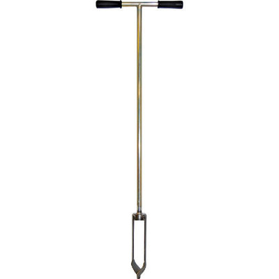

Za takvu sondu s njuskala treba povest 200 kilasa za uzet uzorak. Pogotovo gdje su trajni nasadi pa je sve ugazeno.
Ja imam ovakvu, radi slicno svrdlu, mozes 70-80 dubine izbusit ako hoces i lako se otrese zemlja. Mimo uzoraka posluzi i za ukopavanje tanjih stupaca i debljih kolaca.
6,847
Možda da kupiš jeftiniju sondu i da nabaciš koju kilu za ono kaj si prišparal na kupnji?;)
Sad mi je pala ideja kako to riješiti za male novce. Tvoj prijedlog da se cijev razreže po dužini je super. Npr. razreže se cijev odgovarajućeg promjera i dužine cca 70 cm. Ako se uzorak vadi do 30 cm dubine onda bi se ta cijev spojila na toj daljini od zemlje. Spajanje širom cijevi i jednim ili dva vijka. Takva spojena cijev se nabije čekićem u zemlju na određenu dubinu, izvadi se,razdvoji i ujedno je odmah riješen problem izbijanja zemlje. Mislim da bi to dobro funkcioniralo. Puno lakše i prije nego štihačom. Cijev bi trebalo na početku naoštriti da lakše ulazi u zemlju. Na gornjem dijelu se još mogu navariti ručice za lakše vađenje.
