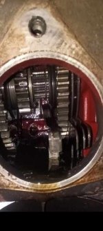

Pozz, evo ako bude netko mijenjal te gumice na hurliman xa, same dorado lamborghini r2 ili deutz agroplus i noviji, evo slika kako to izgleda iznutra
Posao nije kompliciran, ali treba imati strpljenja dok se osovina vraća jer treba paziti da se svi kočioni diskovi navode na dio na osovini. Zna se desiti da se ovaj u sredini odvoji pa to treba pak vraćati. Najlakši način da to sve legne kak spada je vjerojatno da se ti diskovi malo povuku van i stave na otvor. Pri tom treba paziti da se od iza ne odvoje.
Također, treba navoditi osovinu u rupu unutra. I treba voditi računa da dio na osovini koji dodiruje ovaj metalni dio na kojem je prvi disk bude pravilni orjentiran, da poluga bude u odgovarajučem položaju.
Nadam se da bu nekom pomoglo.
