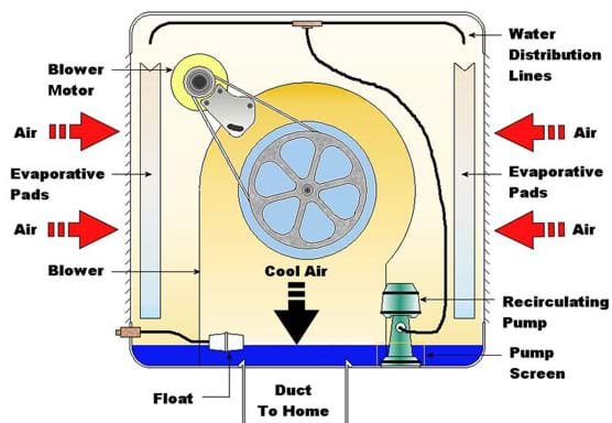

Potraži na na netu izraz "swamp cooler" - nešto slično no ima vlastiti rezervoar pa ti ne treba puno cijevi ili hladnjak
Evo kako radi:
[YT]https://www.youtube.com/watch?v=J_ubf0zqvSQ[/YT]
:icon_e_surprised:

Nije to ono što ja želim , znači imam neograničenu količinu vode čija je temperatura otprilike 15 stepeni kako sam izmjerio , znači želim tu temperaturu (energiju) da izmijenim sa prostorijom. Ove amerikanske ideje ne želim.
Ako bih ja uspio da (teoretski 100%) razmijenim tih 15 stepeni u količini koja je dovoljna za neku hlađenu prostoriju u njoj bi temperatura bila 15 stepeni , e sad , pošto bi to bilo daleko od idalnoga (eli opet ne previše daleko od upotrebljivog) glupo je očekivati neko smrzavanje ali mislim da bi to moralo da funkcioniše.
