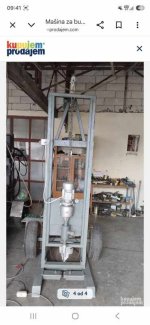

Pozdrav svima zanima ne netko tko je radio stroj za busenje bunara do 30m dubine promjera do 150mm max stim da bi iso alkaten fi 75mm u rupu zbog pumpi dvoumim se izmedu motornog busaca 2.5 kw 4t motor ili 2.2 ili 3kw elektricni svi mi kazu da elektricni motori imaju jaci okretni moment stim da mogu i smjer okretat a i dosta masivniji reduktor ali i skuplja varijanta jer treba agregat dok motorni prednost samo zbog nacina rada buse i sa manjim busacima 2t kineskima ovaj je jaci po snazi i kubicima sto sam vidio ali kad pravim ocu da bude nesta a ne kilavo a cijevi za busenje mislim vodovodne 2 cola sa ispirnim glavom nekako mi 1 col djeluje slabo radio bih stroj zbog transporta po svojim mjerama i jednostavnosti nesto kao sa slike gotovog proizvoda vitlo za dizanje spustanje bilo bi 12v ili 220v ovisno o agregatu

Bas i to iz kine me dode gotov stroj sa 30m cjevi i dostavom oko 2000 dolara tolko cu dat samo za materijal a gdje ostalo dosta skupo kod nas a ic sa polovnim stvarima aj znaj a ovo samo kupim agregat i gas

Zbilja se ne razumijem u bušenje bunara (osim ono malo što sam popratio amerikanca) ali koliko sam shvatio oprema mora biti mobilna, to jest oprema se mora moći lako premještati i obavezno namjestiti okomito i da sve ostane stabilno prilikom bušenja. Ovo sa slike mi se ne čini da će ostati stabilno kada počne bušenje sve mi to izgleda daleko prelagano i preusko da bi se moglo stabilizirati. Onda moraš dobiti sve cijevi i nekakvu glavu za bušenje, a to ovisi od terena na kojemu ćeš raditi. Onda početak bušenja ide sa drugačijom glavom i na početu se postavlja šira cijev. Ima tu podosta detalja. Kada se radi sa kratkim cijevima onda se često mora stajati radi priključivanja nove cijevi i to je onda prilično sporo. Bušenje bunara je zanat koji se može savladati ali opet treba imati znanja i iskustva. Najbolje je da se prvo konzultiraš sa nekime tko zna taj posao, kod nas ima ljudi koji su to radili profesionalno cijeli život (doduše tražili naftu i plin i to je složenije od vode jer se obično buši daleko dublje).
