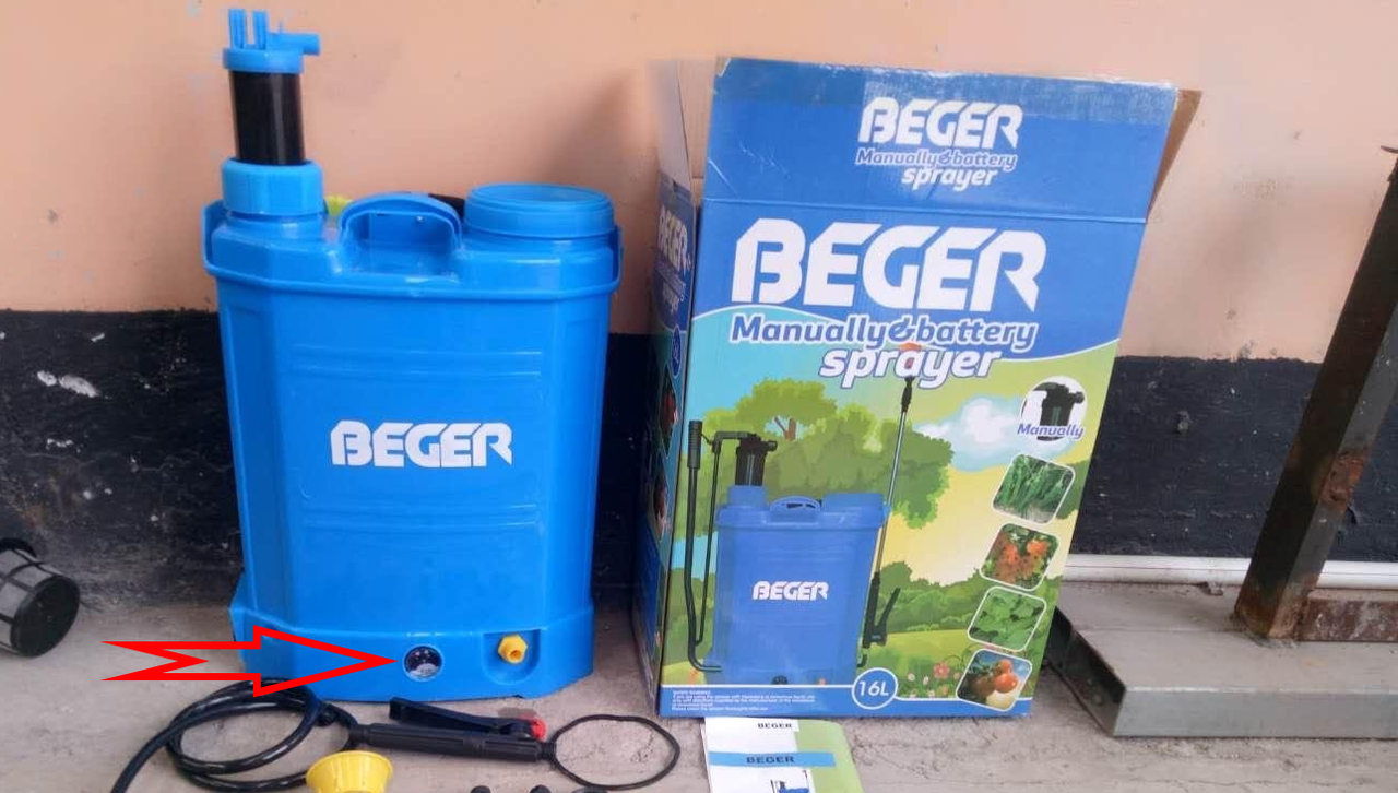

Ako je to ovakva kao na slici imaš odostraga mali kao voltmetar koji imaju crvenu i zelenu diodu i oznake L (LOW tj nizak napon prazna) N (NORMAL - puno) i H (HIGH previsok napon) kada je baterija ( akumulator) pun svijetli crvena i zelena kada je prazan svijetli samo crvena plus da i punjač ima na sebi diodu koja kad puni svijetli crveno a kad je akumulator napunjen onda svijetli zeleno, mada kod nekih to radi a kod nekih ne ( kao i obično kod mejd in čajna proizvoda ) . Uključivanje je moguće na dva načina jedan je preko prekidača i onda daje puni pritisak, drugi je preko ovog gumbića tj. potenciometra i onda se podešava pritisak s time da ako se želi podešavati pritisak onda onaj prvi prekidač mora biti ugašen. strelica pokazuje voltmetar na kojem se vidi napunjenost akumulatora. BTW unutra je obični olovni akumulator od 12V tako da nema potrebe za pražnjenjem i ponovnim punjenjem kao kod nekih baterija.

Jeste, to je ta prskalica. Ja sam oko 6 veceras ukljucila punjac na struju i sada mi lampica na punjacu svetli zeleno...Ja nameravam sutra oko 9-10 ujutru iskljuciti punjac iz struje. To je ok sve ? Brine me kad vidim da je lampica zelena tj sija zeleno, a proslo je svega oko 5 sati od ukljucivanja na struju.
1,511
Neka te to ne brine, to je dobar znak, znači da baterija nije stajala prazna na skladištu nego tako na nekih 50% kako sam ti gore preporučio. Čuvanje skroz prazne baterije dugoročno oštećuje bateriju i onda u najboljem slučaju izgubi 10-20% kapaciteta, a nekad se više ne može ni oživiti.
