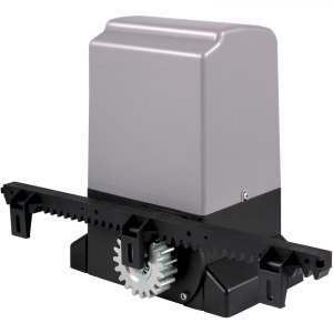

Spajam motor pa sam malo zapeo.Radi se o ovom Vevor motoru 5m
Sve radi osim motor ne staje kad se presjece infracrvena zraka
Spoj je kao u uputstvu .Relej klika ali zupcanik se i dalje vrti
Pin 1 i 3 na Gnd
pin 2 na 15v
pin 4 na Photo
To bi trebalo biti uredu?
1,598
Moguće i da je kriva rotacija. Ako se tijekom OTVARANJA vrata zraka presječe i motor stane, onda je to to. U tom slučaju prebaciš prekidač motor rotation i kalibriraš po potrebi. Motor ne zna jesi li ti njega postavio lijevo ili desno od kapije pa zato postoji taj prekidač na posljednjoj slici.
