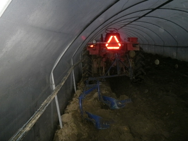

7,279
eto olta starog u akciji...sve sam zbacal proć s njega i ore bez nekog velkog problema...
