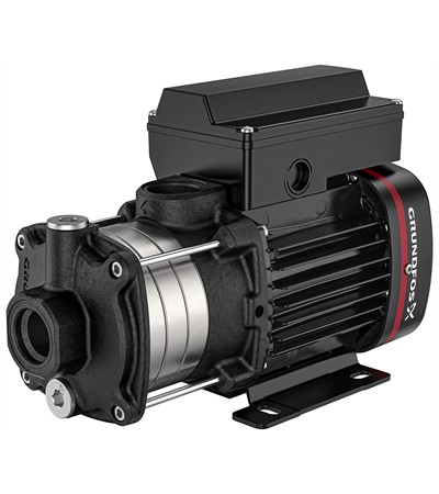

Na stranici Grundfosa vidim ima stotine raznih pumpi pa me zanima da li mi neko moze preporuciti koju da uzmem?
Imam rezervar betoniran a pumpa stoji iznad njeg u kucici i cijev sa kojim crpi pumpa je samo 3 metra dubine, zatim ide u spremnik od 200 litara i tu nabije pritisak pa taj pritisak baci vodu do kuce koja je 160 metara udaljena i 35 metara visocija od izvora. Pumpa se pali preko sklopke kad opdne pritisak na 3.5bar i nabije opet 5 pa se iskljuci iako smo uvijek zelili da bude 6bar kad se ugasi ali ne mozemo da nadjemo sklopku...
Gledam npr. ovu
i sta su stepeni u ovih pumpi?
Hvala!

Broj stupnjeva je broj rotora koji tlače vodu. Znači, što više stupnjeva, pumpa može postići veći tlak.
Svaka se tlačna sklopka dade namjestiti i na vie od 5 bara.

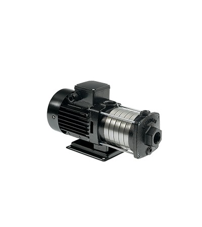

Ovaj tvoj sistem je dobar...ispravan nije to za potopnu pumpu (ona nemoze stvarati konstantni pritisak u sustavu)...ta tvoja inox spremnik je vjerojatno hidroforska posuda...kao na slici...
Odi u specijaliziranu trgovinu opisi sustav i siguran sam da ce ti dati dobar savijet sto kupiti....
