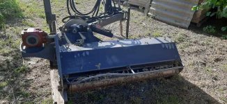

Evo slike malčera.
Zvao sam taj broj i čovjek je legenda.
Izgleda daga on može nabavit vidjećemo u ponedjeljak.

Imao sam jednu takvu "kvrgu" kao ta crvena.
Mogao se premjestiti kosi zupčanik na glavnom vratilu i s tim se mijenjao smjer okretaja izlaznog vratila
