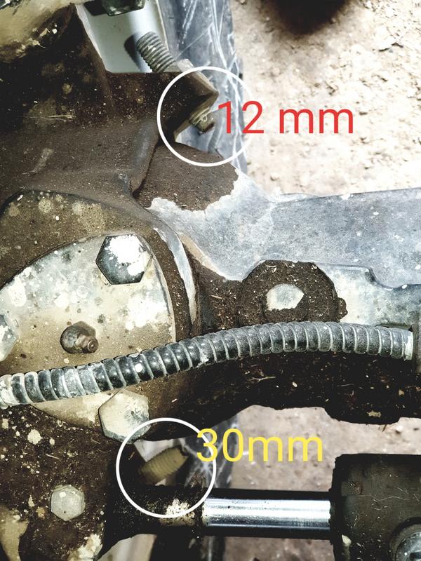

Ovak je originalno na našem Argonu 70:
S lijeve strane (gdje je lenk celinder)
S desne strane nije bilo graničnika, pa sam izbušil rupe i dodal ih sam
Tvoj je traktor nešto kraći, ali vjerujem da bi trebal biti jednako namješten. Kolike su sad ove mjere?
Slobodno postavi na mjere koje sam ti napisal.
Da bu to namjestil, podigni prednji most tak da su kotači u zraku. Volan onda možeš okretati s ugašenim motorom, a i nema siljenja u krajnjim položajima.
Ne znam ima li tvoj graničnike na desnoj glavčini?
Ako ima, onda ih prije podešavanja raspusti do kraja. Nakon kaj podesiš lijevoga, tek onda podešavaj desnoga u lijevom i desnom krajnjem položaju.
Nadam se da je pomoglo.

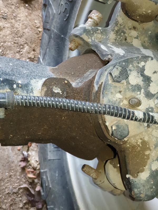

Kod mene je situacija s graničnicima sljedeća, također desno nemam graničnike ali postoji navoj.
23 mm
22856
40 mm
22855
Pokušat ću podesiti kao kod tebe, s time bih dobio 10 mm sa svake strane
Svakako ću još sa serviserima posavjetovati no ako postoji mogućnost, čak ni maksimalno zakretanje ne bi smjelo štetiti. Što s vinogradarskim traktorima koji ga sfrču ko imt 539?

ZJ; ako mogu zamoliti, kad uloviš vremena jer se sad ionak ne radi s traktorom, da poslikaš od naprijed kad je smotan volan do kraja u jednu stranu. Čisto da vidim koliko su kotači ukošeni. Fala
31,291
Moj nema blatobrane, a kotači idu skroz do bloka motora.
31,291
Budem potražil ako imam koju sliku, pa ju priložim.
Ak ne, budem slikal.
