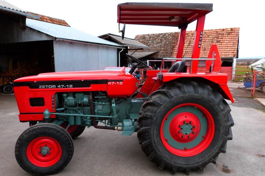

ovaj je sigurno na 14.9
http://www.njuskalo.hr/image-w920x690/traktori/zetor-4712-slika-47507027.jpg
i ovaj isto ima 14.9
http://www.njuskalo.hr/image-bigger/traktori/zetor-4712-slika-47722390.jpg

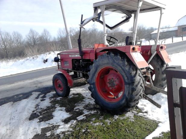

a ovak izgleda moj na 12.4-28,ka da je na 11.2
http://www.njuskalo.hr/image-bigger/traktori/zetor-4712-1980god-slika-52566959.jpg
