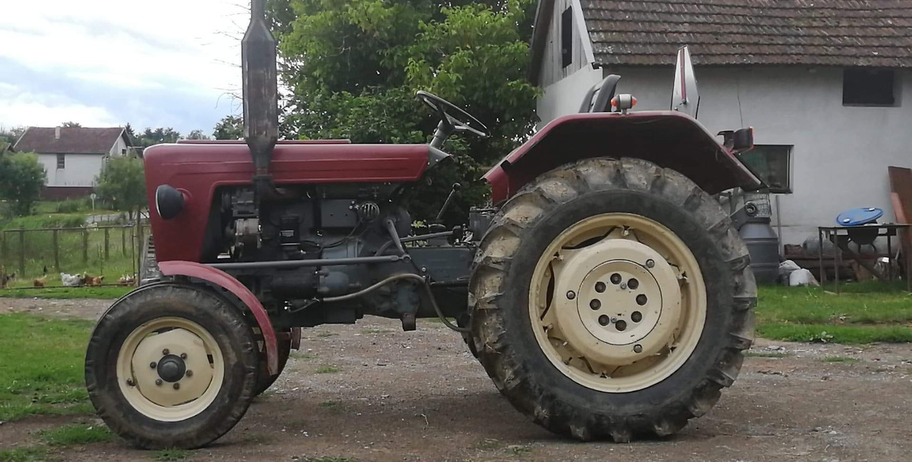

Da li je netko "pojačaval" hladjenje na malom medi sa dodatnim perima ventilatora ?
damirko
15 Kol 2016
1,659
Ja jesam. Kupio dodatno dva pera i našarafio na postojeća dva unakrsno. Traktor mi sad odlično kontrolira temperaturu, ako malo pretjeram, minutu ostavim da radi naprazno i ohladi se.
33,385
Hlađenje je bolje ali je veči teret na lagerima vodene pumpe.
Nisam nikad pokušaval ali možda bi (a trebalo bi se dati) se dal ugraditi ventilator od večeg brata s 6 plastičnih pera koja bi možda trebalo mrvicu skratiti. Onda nebi smjelo biti brige s pregrijavanjem.
zgzac
3 Kol 2012
2,738
Sve složeno i sređeno. Dodal dodatna pera, uredil kiler i ispral cijeli sistem hlađenja. To je sada PJESMA :D!! Evo i slika, da nebi mislili kak fušarim .
