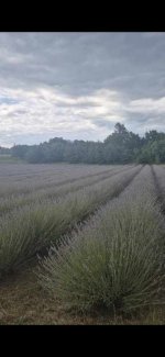

Pozdrav, trenutno ju vežemo ovako i onda režemo jer je mala i da se vezati. Kad ju vežemo pazimo na korov i onda pljevimo oko nje
oroz.lavender
20 Kol 2024
18
Ovo je folija za jagode pa ima više rupa nego što je nama bilo potrebno i kroz njih raste. Sadnice su posađene prošle godine u 5.mjesecu i tad su bile stare cca 3 mjeseca, znači oko godinu i pol
