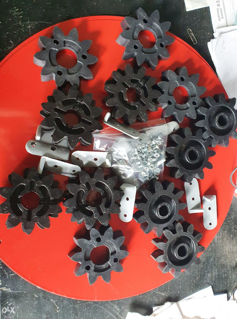

Hvala, zval sam u Viroviticu.
Imaju set ali nisu sigurni dali pašu posto ja za ovu svoju neznam jel njihov proizvod.

mijenjaj cijeli set, pasat će... ;)
ja sam odavno skinuo te tanjure jer ne sadim prijesadnice golog korijena, pa samo umeću cure u zemlju...

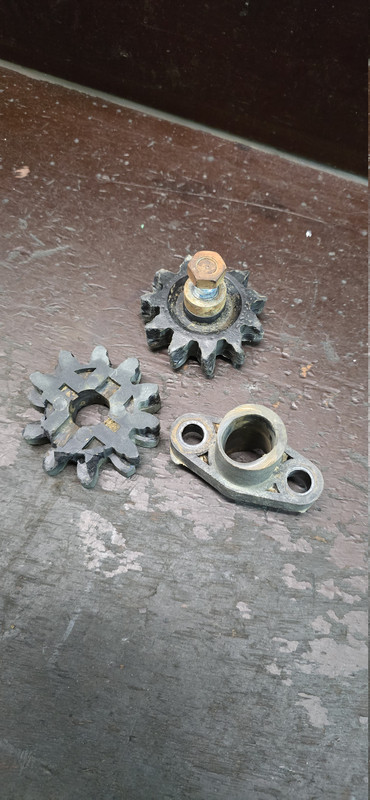

Evo slika starih zupčanika, poderala se ona čahura na kotaču (a poderala se i osovina) i zato je došlo do loma.

e te plastične nosače slomit je znala malo veća gruda...pa je kao trajno rješenje na mojoj stavljeno to od elektrobronce.... ;).

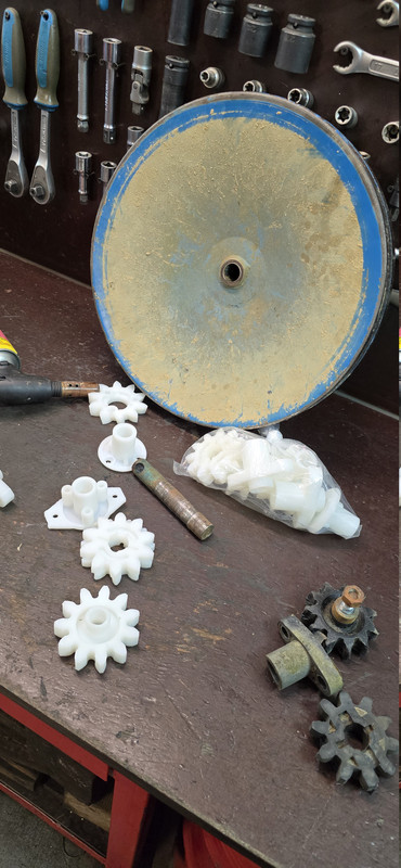

Razmišljal sam od izradi metalne čahure pa unutra bronca ili plastika sa mazalicom ali za sad je najjeftinija opcija kupovina seta. 28 plus pdv, jedan set bum zavozil ali kaj je tu je.
Samo nek paše da krene u sadnju, a onda bumo po zimi razmišljali kaj dalje ako bude problema.

nekad ih je proizvodio Agroservis Virovitica...
Tu su, kad sam javil svojoj Danći da ih imam od veselja mi je rekla da bi me sad kušuvala (pusu mi dala) samo da sam joj bliže.
Pošto dio zasluga ide i tebi polovica je tvoja, a ima moje Danći za nas oboje.
Hvala još jednom, a dečki iz Agroservisa su top, svaka im čast.
Sutra uzmem fi komade, zbušim rupe za štifte i kajlu i nek cura ide delat, gori joj pod petama...
