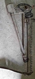

Pozdrav ljudi ako neko zna molim vas za info:
Došao sam do bočne strižne kose Gramip Dubrava Štore 404 (ovo dolje je slika s interneta), zanima me koji vijci idu u traktor ispod (vijci kojima se prišvršćuje nosač za traktor Štore 402).
Također vas molim i veličinu remena.
Ako neko ima i složenu kosu na traktor da mi pošalje slike.
Hvala.
    40.8 KB · Pregleda: 21
30,232
Kaj piše: za 404 ili za 504?
Ak je za 404, onda imaš problem: ne valja konstrukcija rame ni ovjesa.
Ak je za 504, onda ti morem pomoći.
Usput, napiši e-adresu pa ti pošljem upute za kosu.
