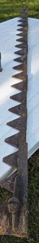

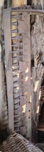

Da li netko zna čija je ovo kosa? Nemrem nigdje naći na istu takvu, znam da je ova predelana, bila je na vladimircu bočno.
