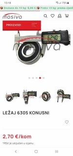

Zna netko koji je broj ili dimenzije konusnog kugličnog ležaja na prednjoj glavi koja pogoni nož za strižnu kosu Gramip na IMT 539 ili možda katalog dijelova?

Ma taj je, evo i još jedan primjer 6305 k View attachment 89848
Da, ali ja sam izmjerio dimenzije 25,2/25,7x62x17 mm, ovdje je unutarnja dimenzija 24,63, ne vidim veći ili manji konus pa da opet ne uletim, nisam čitao upute pa sam kupio obični cilindrični 6305 ležaj.

Nema dimenzije, trebam 25,2/25,7x62x17 mm

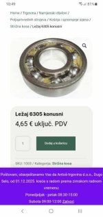

mikke
20 Velj 2019
2,434
Ako je kosa Gramip, onda mora pasati ovi sa slike, probaj...
