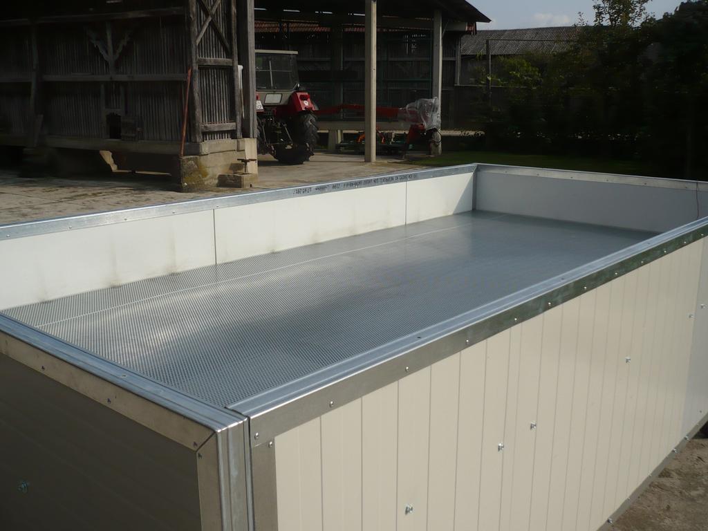

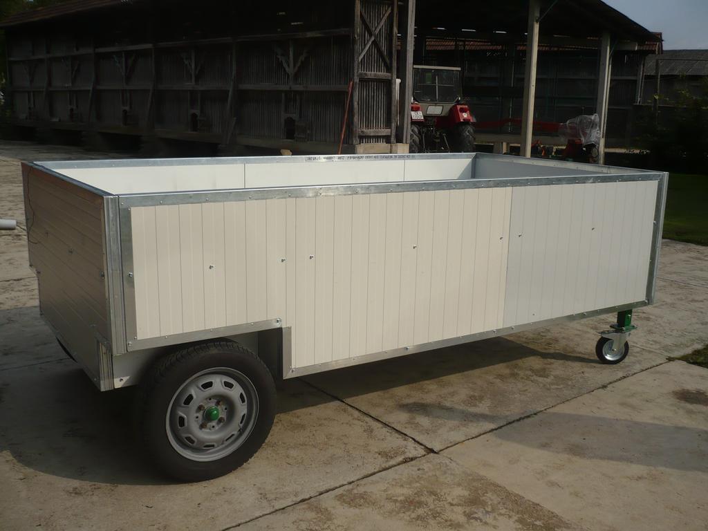

dečki i cure pozdrav
zna li netko kak napraviti sušaru za koštice
imam panele sendvič 8 cm debele
imam rešetke od perforiranog lima 200*90
ok složim od panela ormar da u nutra ide lim perforirani i vrata složim od panela sve to nijee neki kunst al sad mi dajte tko zna savjet kak grijanje složiti unutra kaj da napravim
sve kaj na netu ima su već gotovi sklopovi sa automatikom i to je sve strašno puno love
dal bi dva obična kalorifera recimo mogla posušiti cca 100 kg mokre koštice u jednom turnusu da ih raspodijelim na šestrešetki perforiranoga lima u u takvom ormaru od panela

jozek
18 Stu 2008
422
Sav materijal je nabavljen večinom na otpadu pa točnu cijenu neznam, a i sve je rađeno pre dve godine. Sad ima tu nekih nedostataka ali ja posušim i stim. Ovaj plinski top mi daje previše topline, a malo vjetra trebalo bi nešto da malo više propuhuje koštice. Temp. sušenja mi je
65-70, a trebala bi biti oko 60. Uglavnom za 9-10h posušim 400 kg i za to potrošim bocu i pol plina. Sad sam sušio drugu sezonu i samo za svoje potrebe tj 3-4 sušare pa se još uhodavam

Miješa se dosta često dok ne izađu iz mokroga poslije rijeđe, fali mi taj vjetar. Za sad se sve pere ručno.
Tebi za tonu treba min 5x2m
