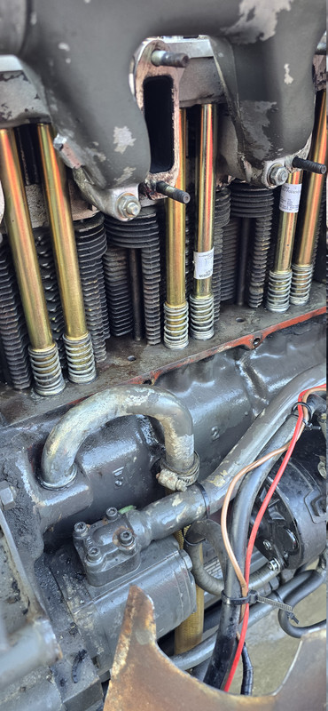

I tak, novi dan nova zgoda i prigoda za nekaj novo naučiti.
Preklinjan od kolege, ali i stare poštene mušterije, popustil sam i odlučil da mu uskočim još ovaj put.
Kaj je znal napravil je sam, a kaj nije zamolil je mene da mu uskočim.

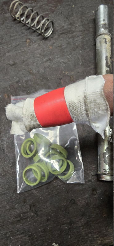

Između ostalog trebalo je zamjeniti gumice na cijevima kroz koje prolaze štangice podizača i ulje se vrača u motor. Neko je to več radil prije mene bez alata i sjebo je sve cijevi.
Manje bitno mislim si ja, to je bil problem kad sam ja cijev sjebo jer nisam alat imal. Onda cijevi nije nigde bilo za kupiti, čak ni rabljene.
Nakon te škole s prvom cijevi odmah sam išel alat delati...
Kupim nove cjevi, poravnam šeširiče, jer su i njih oštetili, kad ono kuxxxxx.

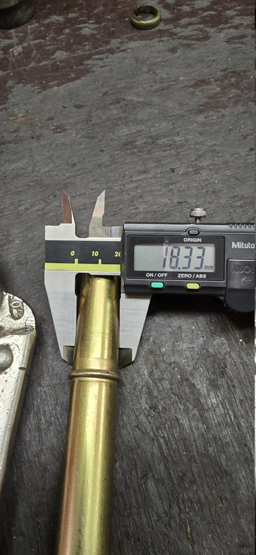

Šeširič nejde na cijev.
Sad si ja gruntam možda kad sam ga ravnal....uzmem najboljeg nejde ni on.
Šubler u ruke kad ono u tom grmu leži zeko.
I tak se jedan obični poslič od vuru produžil na čitavo posljepodne.
Prvo sam jedva izvadil cjevi zbog oštečenja.
Onda mi na nove cijevi nije šešerič pasal.
Još samo treba da bu mi to sve skup curelo.
Jebiga, bolje za kupiti nema, gazda traktora nije tome kriv, njega samo zanima da jeftino bude.
Gazda dučana još manje, njemu je isto bitno da čim veču maržu ima. Proizvođac je daleko da vičem na njega pa sam najebo opet ja.
Nikog od gore navedenih nije briga za moje vure, moje mentalno zdravlje, moju sposobnost da problem riješim.... i niko me za to ne potiče pa onda najbolje odustati od svega toga.

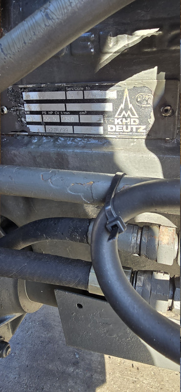

MUHA, to je neki khd ( deutz ) motor u pitanju?
Friško sam jednoga gledal, pa mi slično nekak
33,782
F3L 913.
Ovo ne pišem radi tebe več radi onih koje sam slušal.
f3l 913 = 102x125
f2l 912 = 100x120

F3L 913.
f3l 913 = 102x125
f2l 912 = 100x120
Znal sam ja i pije da ono 12 i 13 nema veze s hodom ali sam prešutel. A možda nisam dobro ni shvatil o čemu se ekipa razgovarala :unsure:
Ima veze, negdje sam pročital, al se ne sjećam više gdje
x12 hod do 120
x13 hod do 130
x14 hod do 140
FxL812 ø95x120
FxL912 ø100x120
FxL913 ø102x125
FxL914 ø102x132
Stariji:
F3L 514 ø110x140
F2M315 ø120x150
F2/3M 317 ø120x170
Podatke za starije sam našel OVDJE.
