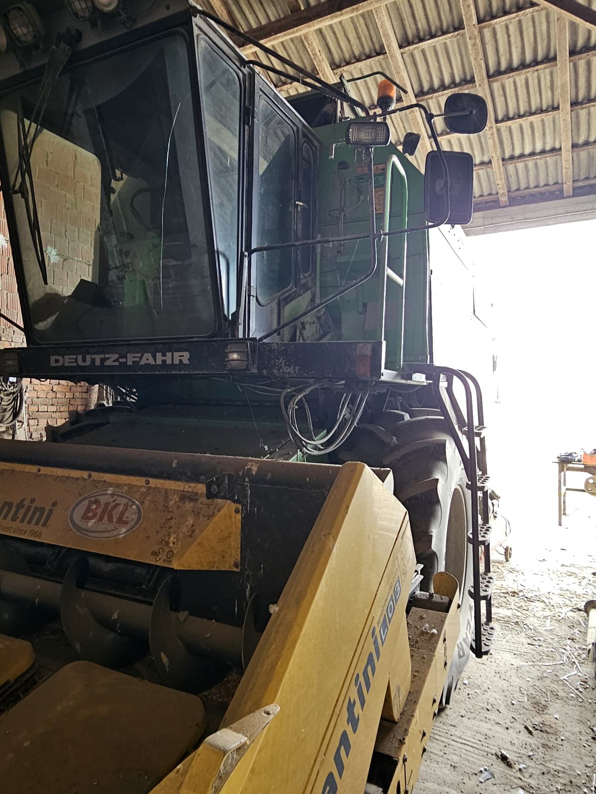

hvala na odgovoru. Kupio sam MK770 kombajn, '89 pa bi se htio pripremiti za sezonu, ovo mi je prvi žitni kombajn i nemam iskustva. Inače vozim već par godina Bougoin GM30, ali to nije isto :)
