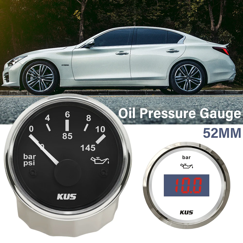

Sat možeš na mjesto el. indikatora, u svakoj boljoj trgovini, bude sa redukcijom za sat i indikator pritiska pa sve ostaje, jedino crijevo duže napraviš

Mislite na mjesto oniga koji ide na signalku u satu? A moze li se mozda sloziti uz tu signalku?

Možda nisi razumio, tamo gdje je indikator, sa tom redukcijom ide sat sa crijevom i još ima mjesto za uvrnuti indikator koji ide na lampicu koja svijetli kad nema pritiska. Znači ostaje indikator

Super..budem izmjerio koliko mi treba crijevs do kabine pa otisao hidraulicaru da mi napravi
31,472
A zakaj si delaš problem koji ti ne treba?
Ak već hoćeš manometar, postavi osjetnik (transmiter) tlaka na motor i povleci jednu žicu. Ni jedno od toga nije laboratorijski instrument, pa je prikaz dovoljno dobar.

Problem može biti jedino ako pusti crijevo ili sat, ali to se može dogoditi i na ostalim spojevima i crijevima. Trebao si se prije javit i pomoć čovjeku kad misliš da je to problem🤭

Moze neki link gdje naci taj "osjetnik"?
Prihvacam sve prijedloge :)

Vise crijeva vise mogucnosti da pusti ulje van.
Lampica je dovoljna, za sigurnost bi ugradio zujalicu pored lampice ako vec nema zvucni signal.
