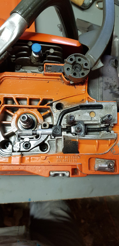

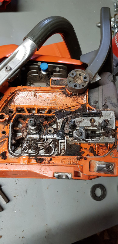

Pa da, tu zna baš biti jako nametano piljovine, bitno da se sve dobro očisti, a najviše ovaj kanal za podmativanje lanca.
Ja to stano čistim jer si mislim da mi nema pila dobro podmazivanje.

Stavio sam špagu u cilindar, ali i poklopac sam vratio nazad da ne pukne šta kod karburatora kod skidanja kvačila i kod čiščenja.

Pištolj udarni to odvrne kao od šale , nije teško navratiti do vulkanizera .

Poslije koliko vremena se nakupilo to sve?Jeli je sad prvi puta tako cistis?I ja sam mislio to odradit,al sad kad citam sta si sve nabrojao ne gine servis!!!I imal uopste potrebe poalije godinu dana to raditi??Znate sto mi je palo na pamet....posto cistim kompresorom,uradi on posao ali sigurno i nabije prljavstine podosta ispod koja kasnije ne moze izaci!!Sta mislite??
