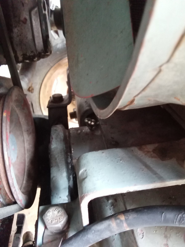

Uspio sam obaviti šoping pod pauzom pa je Turkinja već gore. Ostalo mi dotegnuti remen i crijeva te vratiti antifriz.
Dogodio mi se propust, dok sam se borio sa crijevima spala je krpa kojom sam prekrio kompresor pa mi se nasipalo malo smeća u cilindar. Počistio sam krpom pa valjda bude ok.

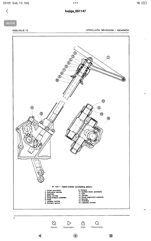

a koje ulje se sipa,od nekog sam cuo da se mesa i sa tovatnom masti pa da se sipa?

Ako se ne varam.
INA Hipenol GTL SAE 90
INA MAZIVA
Početna › ina-hipenol-gtl-sae-90-p90
Monogradno ulje za zupčaničke prijenosnike za komercijalna vozila s velikom sposobnošću podnošenja udarnih opterećenja.
Negdje sam mislim procitao, da neki znaju stavljat i ovo dolje.
INA Hipenol GTL SAE 140
INA MAZIVA
Početna › ina-hipenol-gtl-sae-140-p91
INA Hipenol GTL SAE 140. Monogradno ulje za teško opterećene zupčaste prijenosnike za komercijalna vozila s velikom sposobnošću podnošenja udarnih opterećenja.
33,689
Kroz taj čep možeš natočiti samo hipenol.
Natoči čim gušči, 120, mislim da gušči nema.
Tekuča mast ili mješung sa tovatnom nebuš uspel nalijati unutra

Iako bi moglo biti i ovo, nisam siguran, netko ce morat potvrdit.

U pravu si @zveroboy 140 je (y)
Malo su mi se zmešale brzine ali me podsetilo da je vreme da u dizalicu natočim.
Fora je kaj, ako ima lufta na piksama, a nakon tolko let ne postoji ni jedan koji nema, semerinzi ne drže i rijetko ulje brže iscuri van. Zato smo nekad mješali tovatnu i hipenol, a danas imamo polutekuču viskomu R 00.
