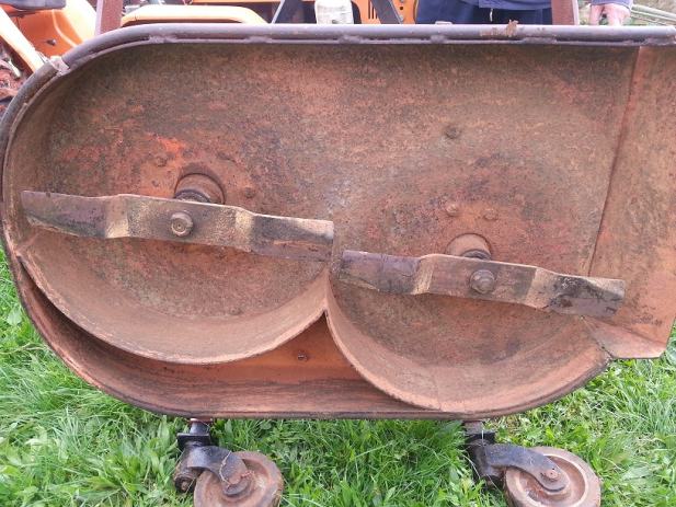

Ak hoćeš kosilicu, napravi ju s dva noža, iskoristi multiplikaciju i poveži ih sa dva remena.

Pucaš na ovak nekaj?

ZJ, prije bih nešto poput malčera, ukoliko se nađe neki ostatak grane koje nije zdrobio malčer s čekićima da ne doživim havariju, a i sama konstrukcija mi je lakša.
Tino, napravio bih nešto robusnije, ovo mi se čini dosta osjetljivo na drvne ostatke, a i sama izvedba mi se baš ne sviđa.
