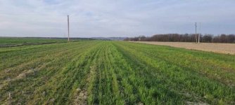

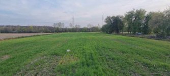

Moj ječam dobro reagira na gnojivo od prije 10ak dana...sad da nema ovog pogoršanja išao bi ok..poslije će dobiti još jedan tretman gnojiva + herbicid+fungicid,pa čekamo led pred žetvu kako to meni obično ide.

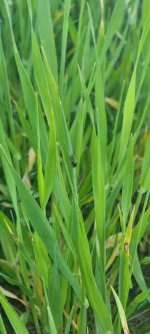

Ječam kod mene...jel ovo muha koja tu netreba biti(trebam insekticid?)
I ove smeđe točke,mraz ili bolest?
    28 KB · Pregleda: 43
Case4220
14 Lis 2021
577
Bome i to dobra bolest 😬 ništa puni špricu i gas
4,063
Rhyncosporium secalis ilitiga siva pjegavost, tretman što prije, jer ako napadne zastavicu, zaboravi na dobar prinos. Ubaci odmah i insekticid, imago leme je prisutan i polaže jaja, smanjoš najezdu kasnije u klasanju.
4,063
Insekticid bilo što što možeš primijeniti u pšenici/ječmu: Cyclone, Sumialfa, Karis, Karate Zeon, ugl. aktivna tvar lambda-cihalotrin.
Fungicid može Revycare, Priaxor, Folicur, Custodia itd...
Aktivne tvari: Azoksistrobin, Tebukonazol, Flukapiroksad, Piraklostrobin itd...
Osobno koristim Priaxor za prvu zaštitu i mogu ga preporučiti.
