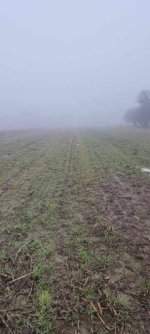

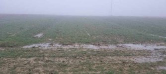

Evo ječma kod mene,nisam sve obišao zbog blata.
Na prvoj slici je ječam dosta dobar,
A na drugoj slici sam na ovom mjestu ponavljao trag špricanja kukuruza jer me nešto zezalo,i sad ispada ko da su dizne bacale više gdje je požutio jer voda tu ne stoji..ili je nešto treće..neznam ni sam.
