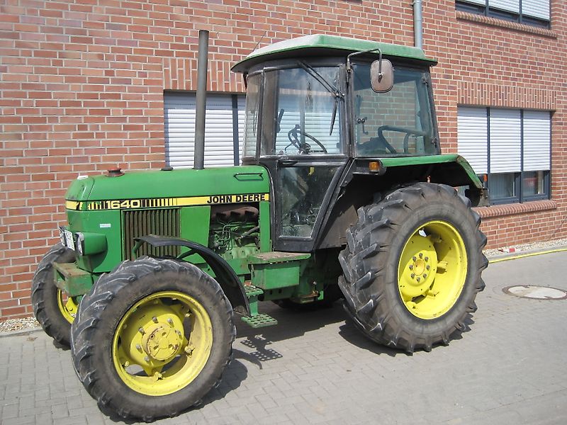

pošto sam naišao na dotičan traktor zanimaju me tehničke karakteristike i sve ostalo vezano uz traktor

Jeli 4x4 i koja kabina imao sam takav traktor...63ks motor bez turba izdržljiv, i s njim nema problema treba dobro provjeriti stanje getribe inače problematična im je iz razloga što su kočnice u ulju i ako se REDOVITO ne kontroliraju , ili ako se ne mijenja pravovremeno ulje i filter počinju muke.Naime staro je to i obloge se pojačano troše kao i obloga ručne -isto je u ulju pa počnu štopat filter ,pa pumpa ostaje bez ulja pa nema pritiska a sve hidraulično na njem radi s istim uljem i istom pumpom ako je slab pritisak Pover ne radi kako valja itd... moj ti je savjet bježi od tog ma kako ti se činio povoljan jer su dijelovi čak i najsitniji toliko skupi da ....imao sam više takovih traktora i znam da su kvalitetni i izdržljivi ali znaj da ga ŠVABO NIJE PRODAO POVOLJNO BEZ RAZLOGA .Pozdrav

nije 4x4 nego je 2x4 i ima kockastu kabinu,znači treba obratit pozornost na kočnice i getribu

doticni tractor sa vecim prednjim gumama !
dino
22 Ožu 2009
1,500
Kako misliš veče prednje gume?
Gume izgledaju sasvim normalno...
