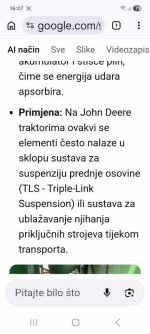

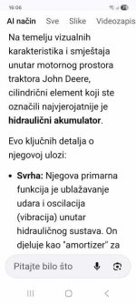

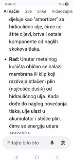

Mijenjali smo ulje i filtere hidraulike..zamijenili 2 filtera, ali smo naisli na ovo kuciste, da li je i to neki filter ili je nesto drugo?
Ja se trenutno dosađujem pa sam pitao Al, evo odgovora koji sam dobio. Možda nije točan, ja to ne znam...

🤣daj pitaj AI ijija, gde mu je ventil za punjenje ako je to hidroakumulator.
