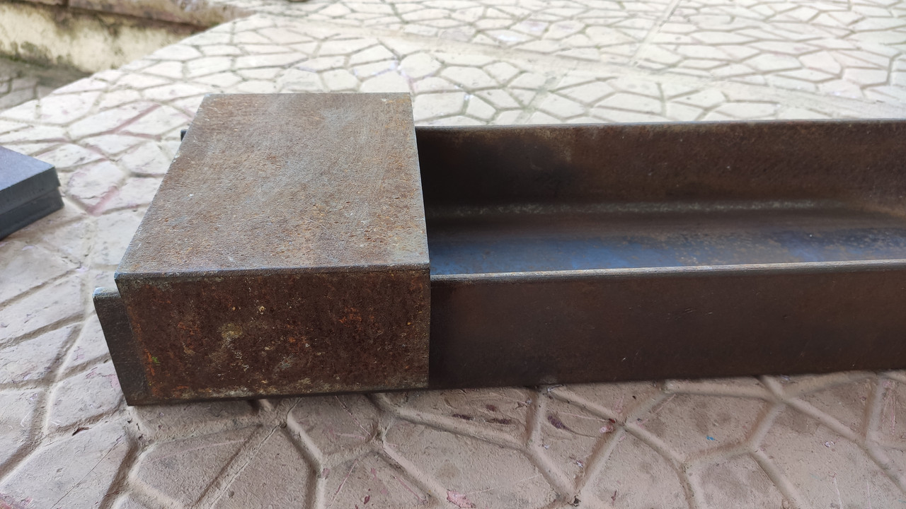

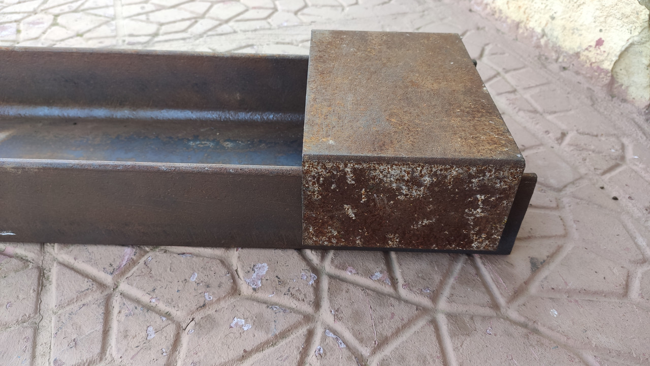

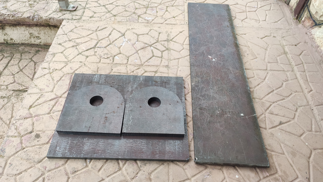

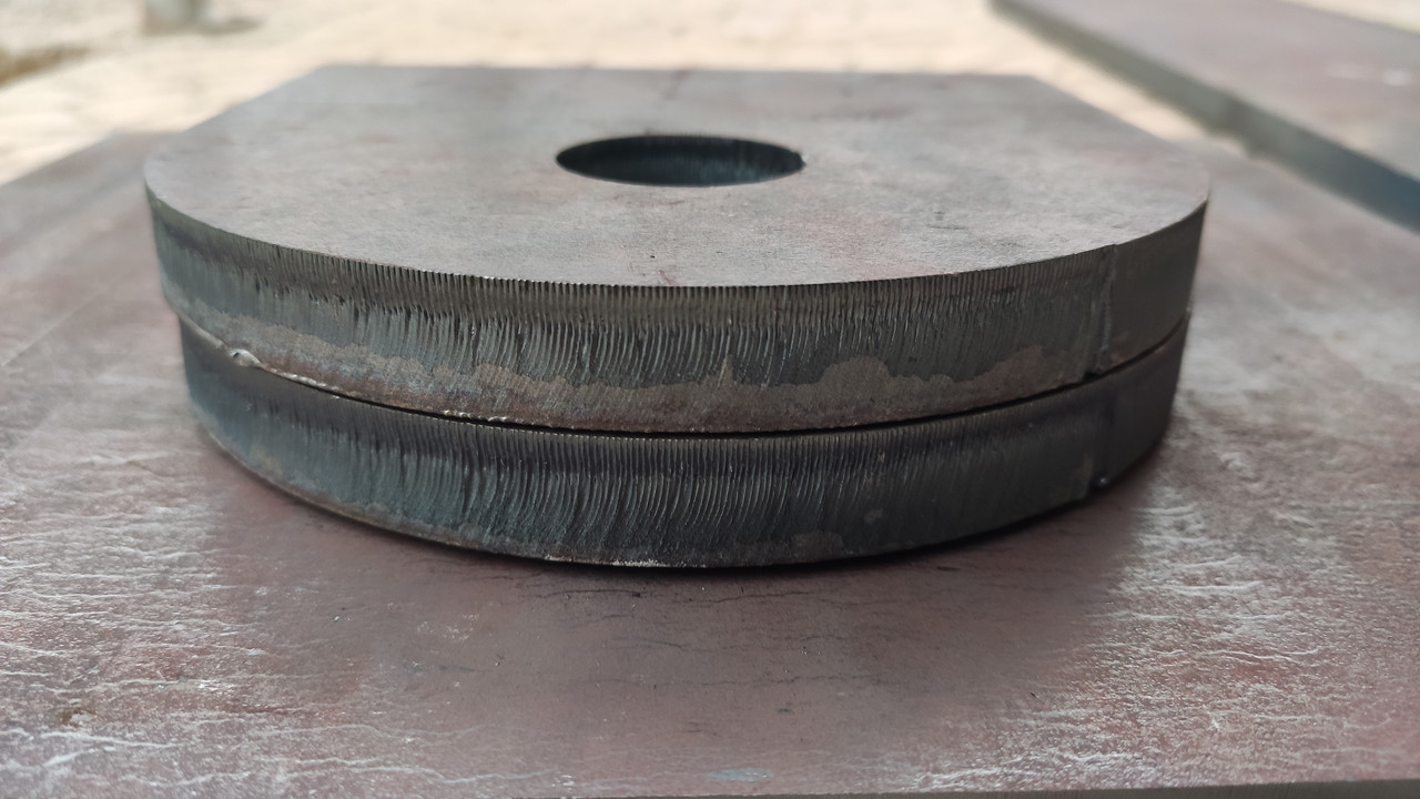

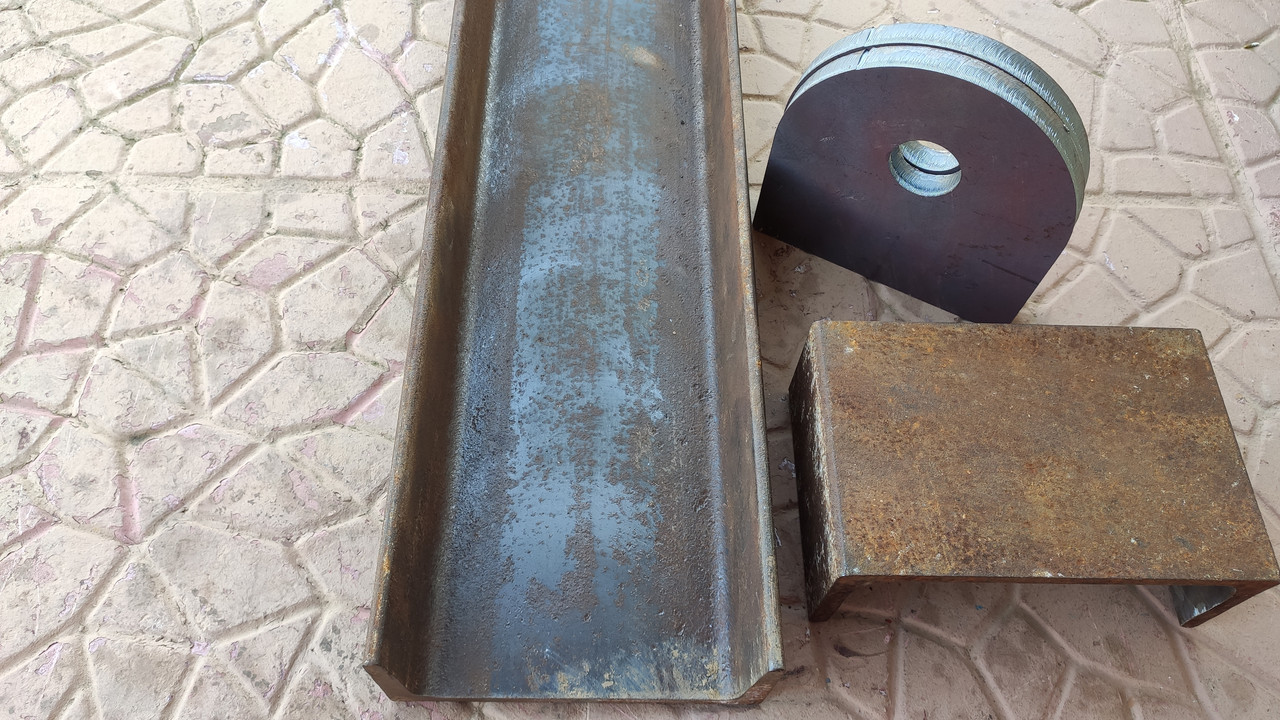

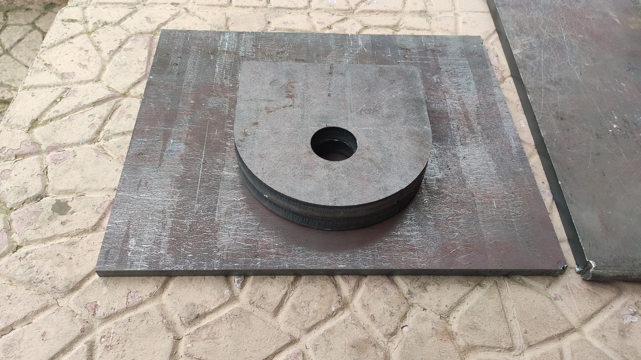

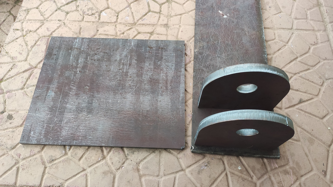

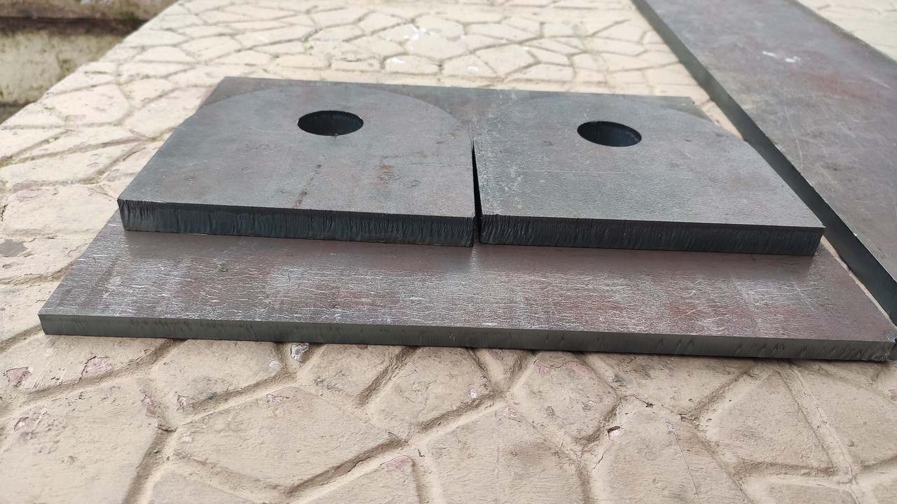

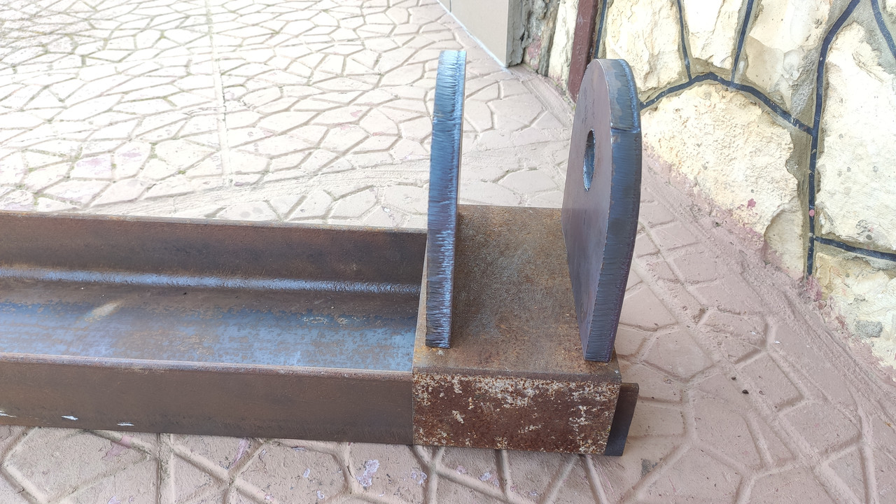

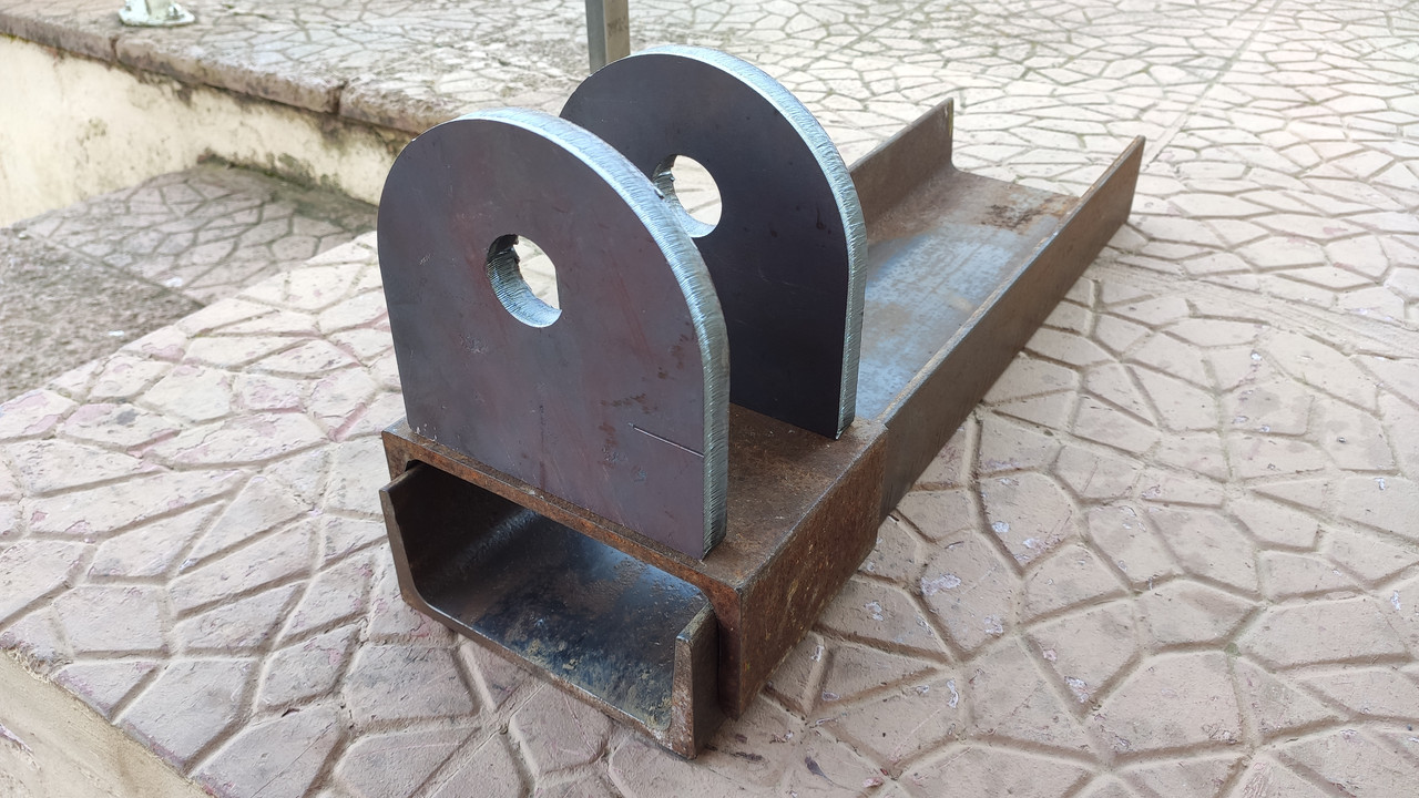

Opa miki😳😳😳danas mi došel poklon doma iz Engleske, prijatelj kaj dela u brodogradilištu u Liverpoolu poslal mi sa autobusom djelove za kuku, pa ja nemrem vjerovati 😉, dal sam sad šoferu 20 kuna za pivicu kaj mi to čuval, pločevina 2cm neka brodska, neznam ni kak se zove, rupu zbušil, veli ovo bu držalo pritisak 20 tona😳😳😳😳😳😳😳
Zna da imam raketu pa je to neki standart onda.
I donju ploču bum napravil, sve mi poslal sad samo da ja najdem cajta da to Iskonstruiram😉

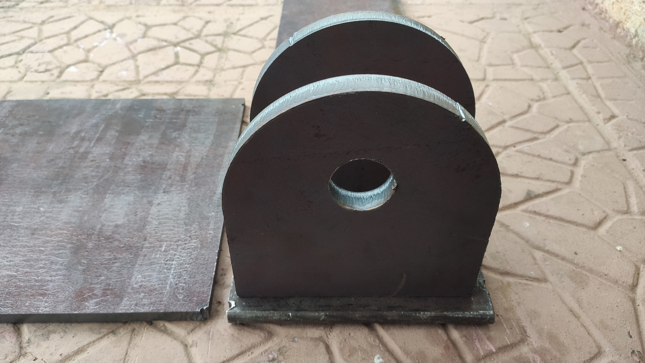

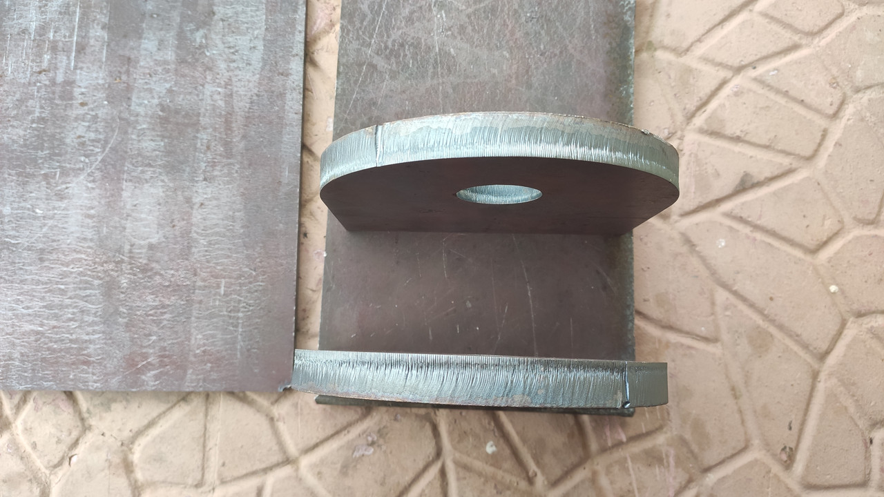

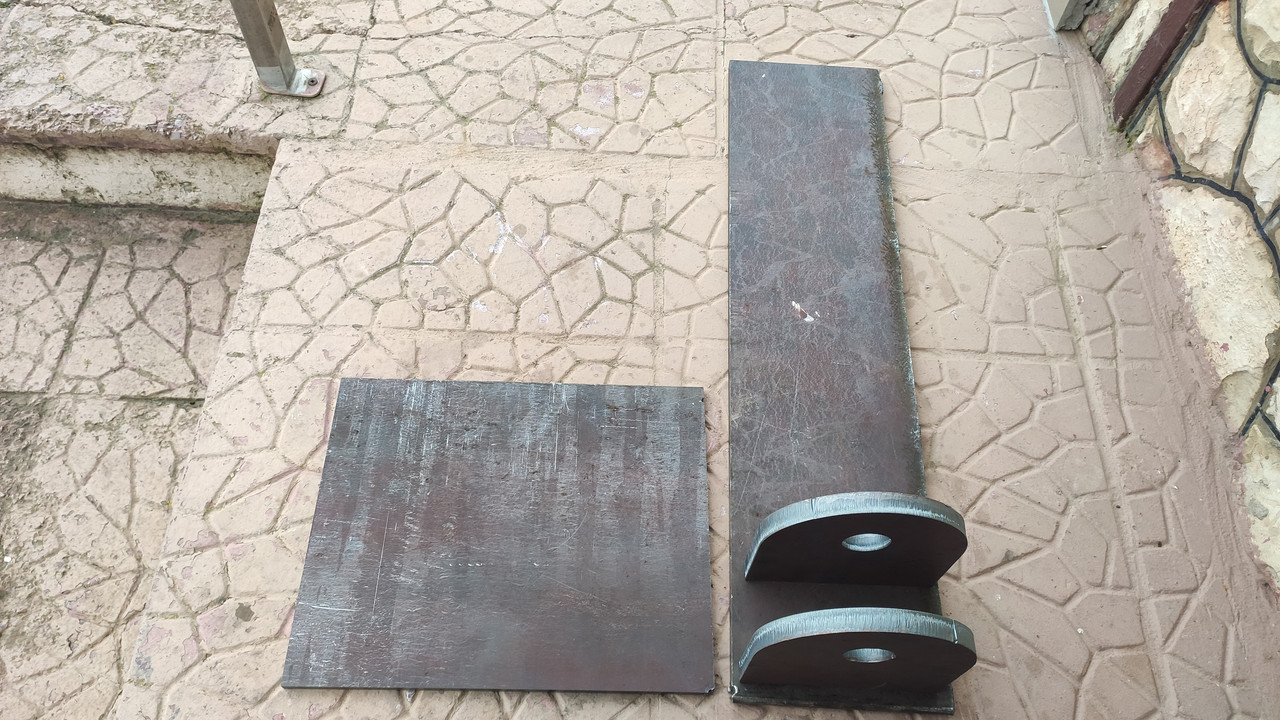

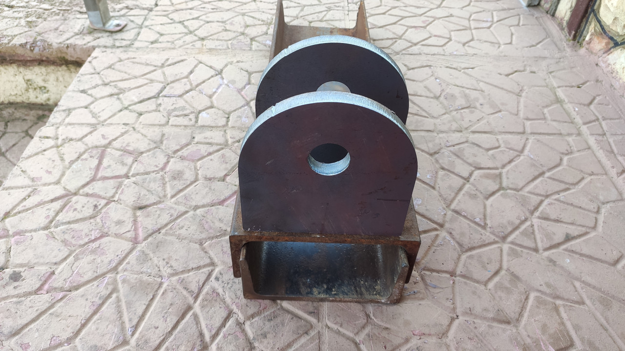

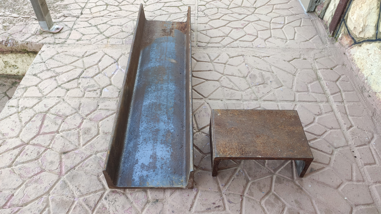

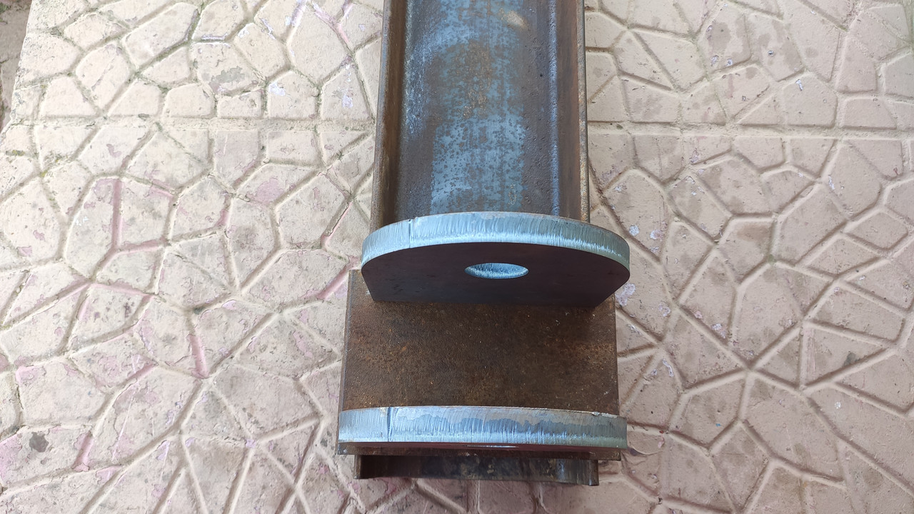

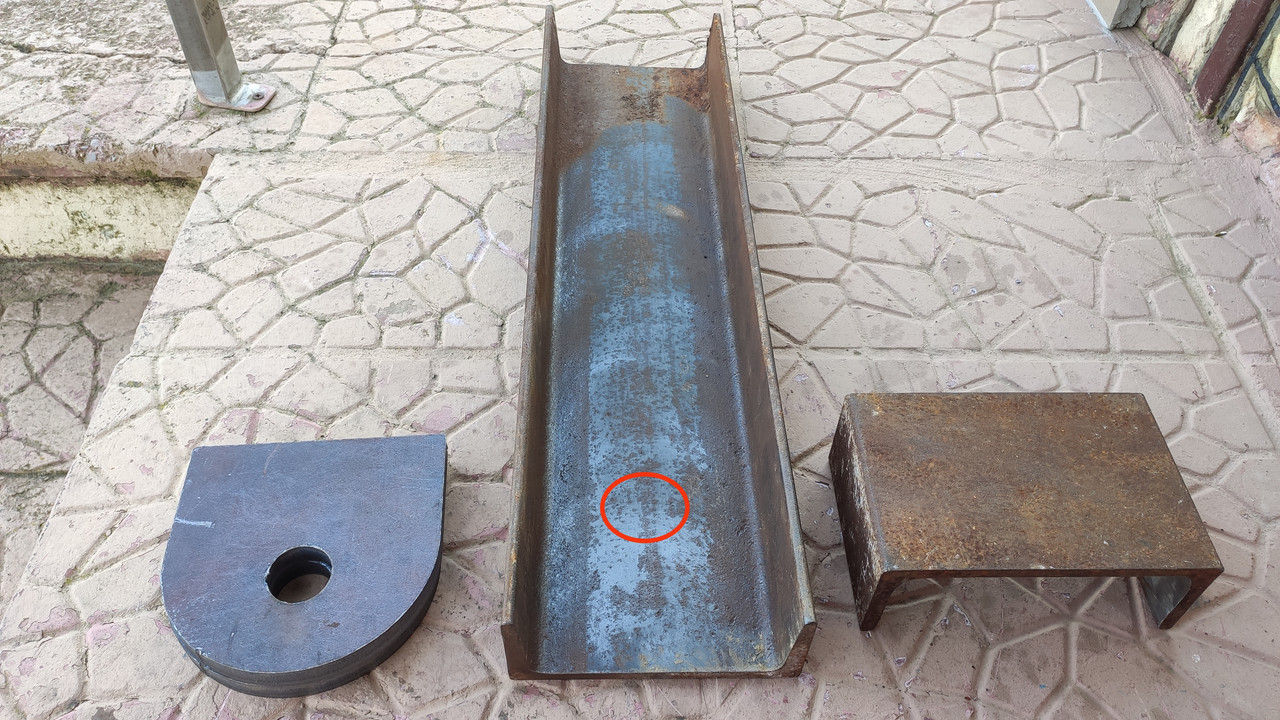

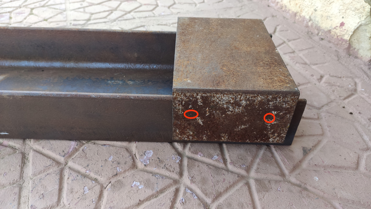

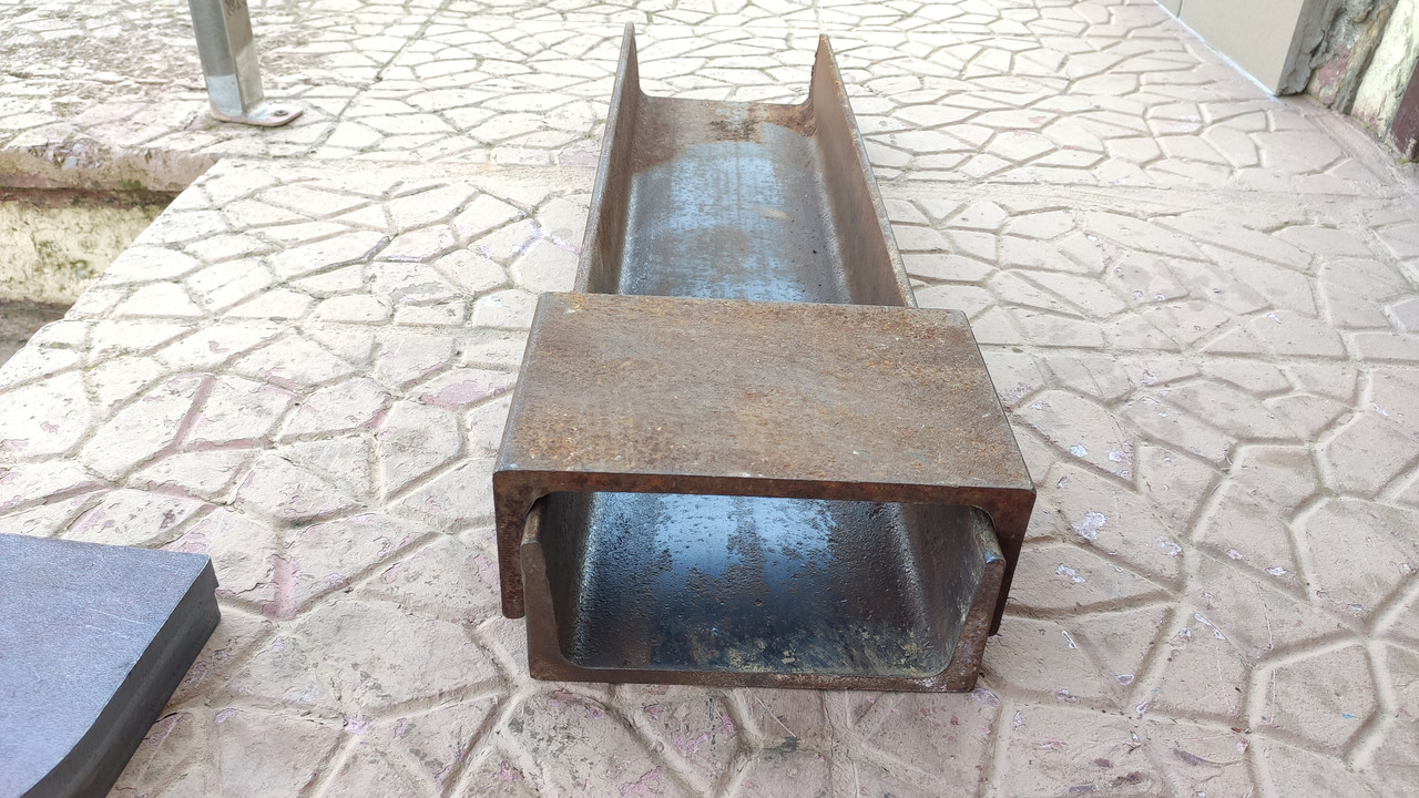

Kad komisija donese konačnu odluku, nije to tak samo kak si neko misli 😉tu ima x stvari i faktora kak kaj napravit, nosivost, dizajn, ljepota, snaga. Pregled varova nakon švasanja, ima tu posla još oko pripreme ohoho. Ali evo polako ide napred.
Sad je trenutno faza komisije kaj vječaju jel tu det šerafe neke m22 ili kline, bolcne.
Tak da se bu taj komada mogel skinut.
A tu još ide rupa za kardan.

Ove ušice zavari za dno, a tak da donja kuka bude fiksna, a ovaj klizač napravi za gornju, koja more biti okretna.
