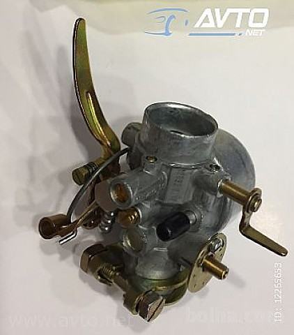

Jedna informacija , ako niste znali. Novi karburator Bing 8A 15,5 204, ovako izgleda novi u maloprodaji, znači fale mu još neki sitni dijelovi da bi mogao biti funcionalan. Ako me pitate kako znam, znam je sam imao priliku kupiti ga.
Ovo je slika sa neta i samo je informativnog karaktera.
Ustvari oglas ja sa bolhe, slike ima a tona ?????

Da je moj, ako je termogrupa odrađena, paljenje ispravno i dobro poštelano, ja bi se poigral sa karburatorom jer sudeči po slici ovog nije to ni blizu onog kaj bi trebalo biti.
Sudeči po iskustvima iskusnijih kupiti rabljeni karburator nije neka sreča jer su svi neispravni, mada ja ne vjerujem da su tak poderani da nebi radili.... ali nisam se baš s tim igral pa ne ulazim u to.

Hvala na odgovoru Muha.Ne znam dali sam kaj zeznul prilikom sklapanja mašine,pazil sam da sve složim kak treba tj. slikal sam si dok sam raskapal i tak sam vraćal.Mislim da je paljenje dobro poštelano jer je bez problema palila i kad izvadim svjećicu vidi se da ima dobru iskru,problem je to kaj nema snage do kraja ona kad kopa onda radi ko da ima mali gas i hoće crknuti pa moram pritisnut kvačilo i stati.Kak ste i sami spomenuli moral bum odvagnuti kaj da napravim sa frgazerom,možda bi čak i uzel ovaj Delortov frgazer neznam kak se pokazal u praksi ak neko ima iskustva bilo bi mi drago da podijeli.Bdw nisam pital kak se pravilno štela frgazer?
